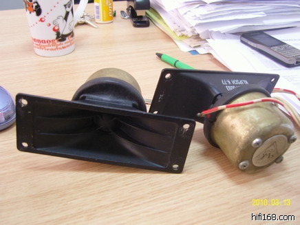

无难兄,上图分享下啦。
我给我的喇叭配了对号角高音,补充原来喇叭单元中频饱满,低频扎实,但高频稍欠。
上图
jpg(2010/3/13 13:50:43 上传)
286#
看兄弟们玩得兴致,也想加入古董的行列。说实话。在广州淘街看到、听到不少古董器材。没听到是满意的。也很想听到自已想要的古典味。
287#
昨晚把号角接上去了,串联了个0.47微法电容。
声音丰富了很多,高频明亮,多了细节。不足之处是音量增加太多,有点吵。下一步打算在电容的数值和增加电阻进行细微调音,望大家给些建议。
288#
说明高音应该还要加电阻衰减一下音量
289#
高音已经调整好了,串联了电阻衰减高频,整体效果更上一层楼。

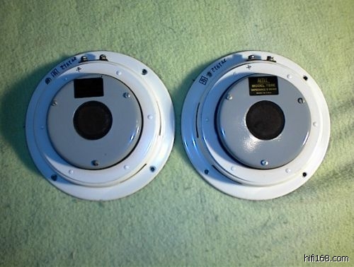

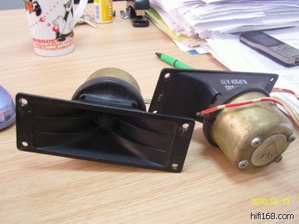

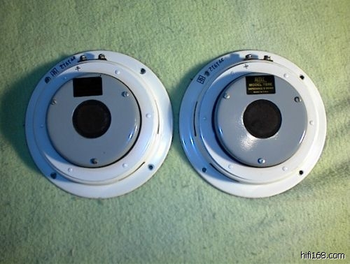

尝到了全频的甜头,继续尝试,上ALTEC 755 E.单元在路上,有兴趣TELEFUNKEN的同好,可以转让,扔国产同级别单元几条街。
