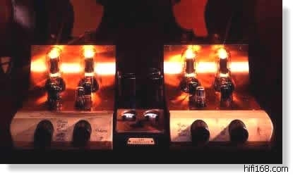

“跟刘国梁下围棋.跟聂卫平比跨栏.跟刘翔打乒乓球.你就是三料世界冠军!”这个话太经典了,要做出一台“下围棋,跨栏,打乒乓球.”都很全面出色的胆机,不是不可能,而是经济代价太过巨大。一般消费者完全没希望。呵呵。相对来说,用直热式三极管至少在先天音色上上做得到的,但在价格上就是天价了,意大利的极品UNISON的旗舰型号就是845单端并联,银牛,分体电源。售价是37万人民币,也不过区区甲类40瓦的功率而已。见图片
jpg(2009/7/22 19:35:19 上传)
最后编辑沈摄影师 最后编辑于 2009-07-22 19:35:19
