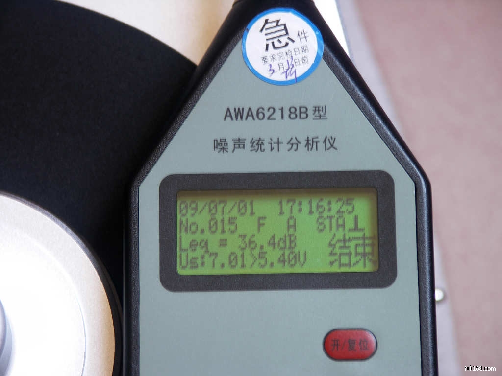

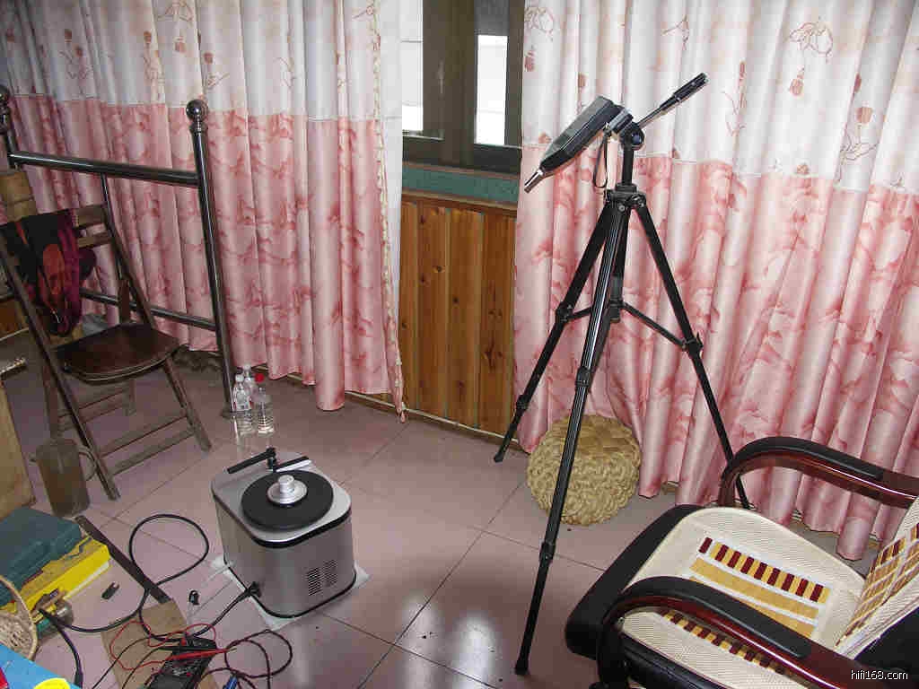

今天下午单位更换电力变压器,停电不能工作,借此机会借用了“应急预案”备用设备AWA6218B型噪声统计分析仪,数据测量已经完成,晚上公布噪声测量结果。
135#
目前,听音室前方不到10米,后方不到20米,分别有三个私人住房建筑工地在施工,手扶拖拉机等等各种噪声干扰明显,在洗碟机噪声测量时,已经将门窗关闭,电脑和音响系统关闭,仅仅保留空调低风档,室内平均噪声已经降到较低水平,不会影响测量结果的准确性。
室内本底噪声;L95:30dB; L90:30 dB; L50:30 dB; L10:34.4 dB;
室内平均噪声Leq:36.4 dB;
136#

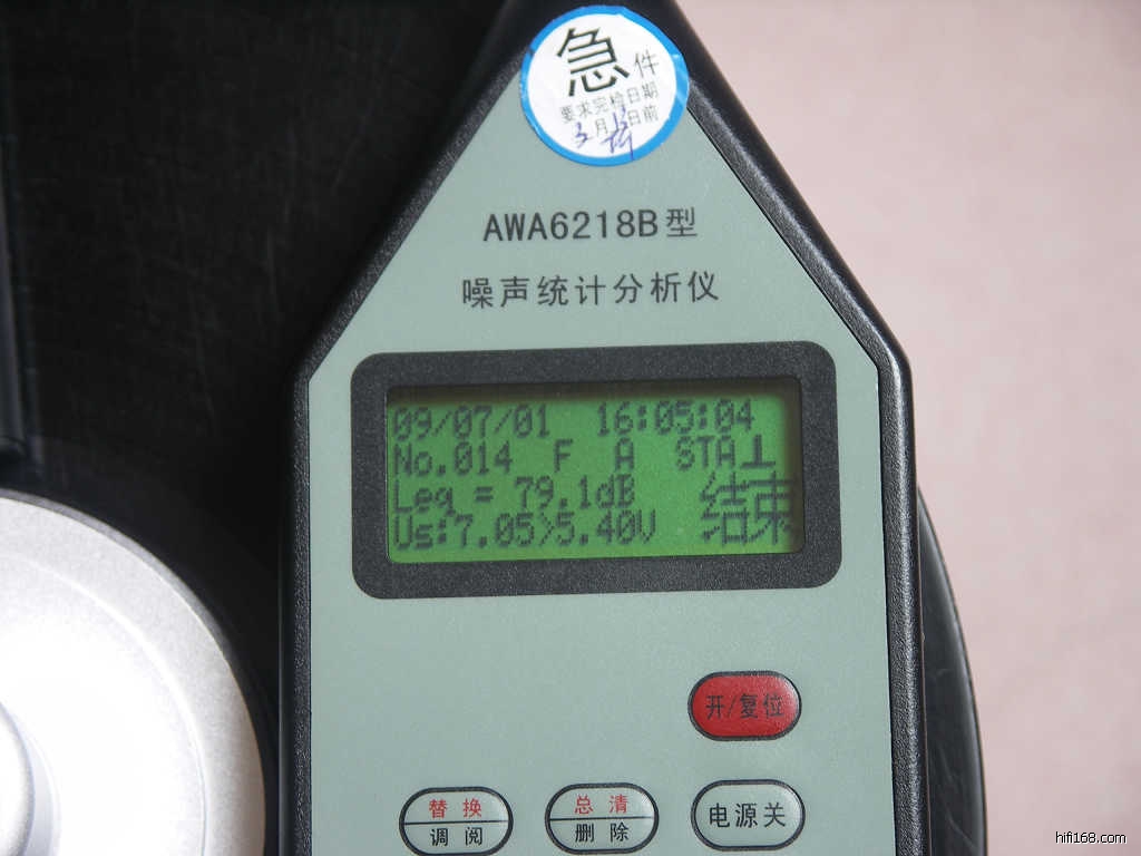

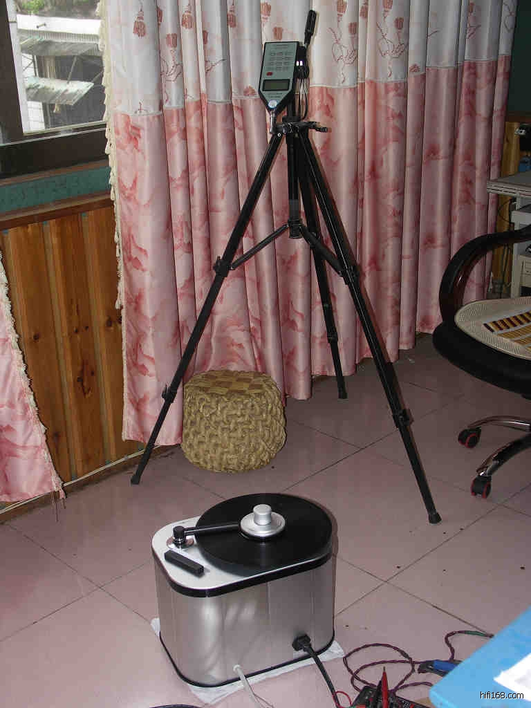

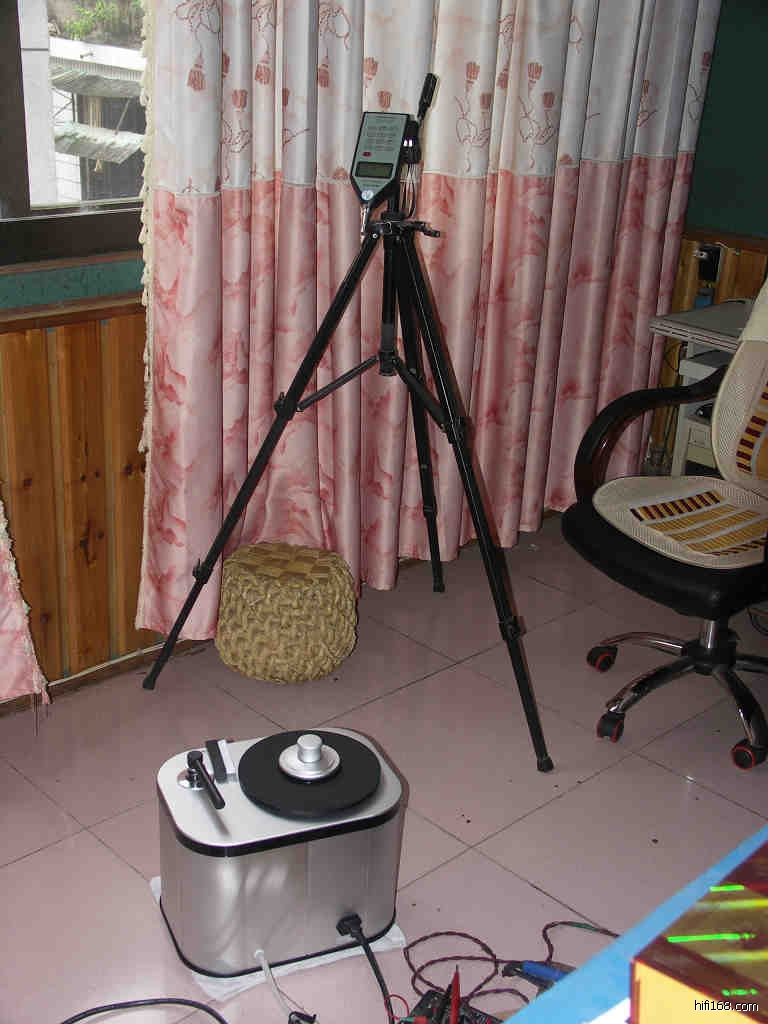

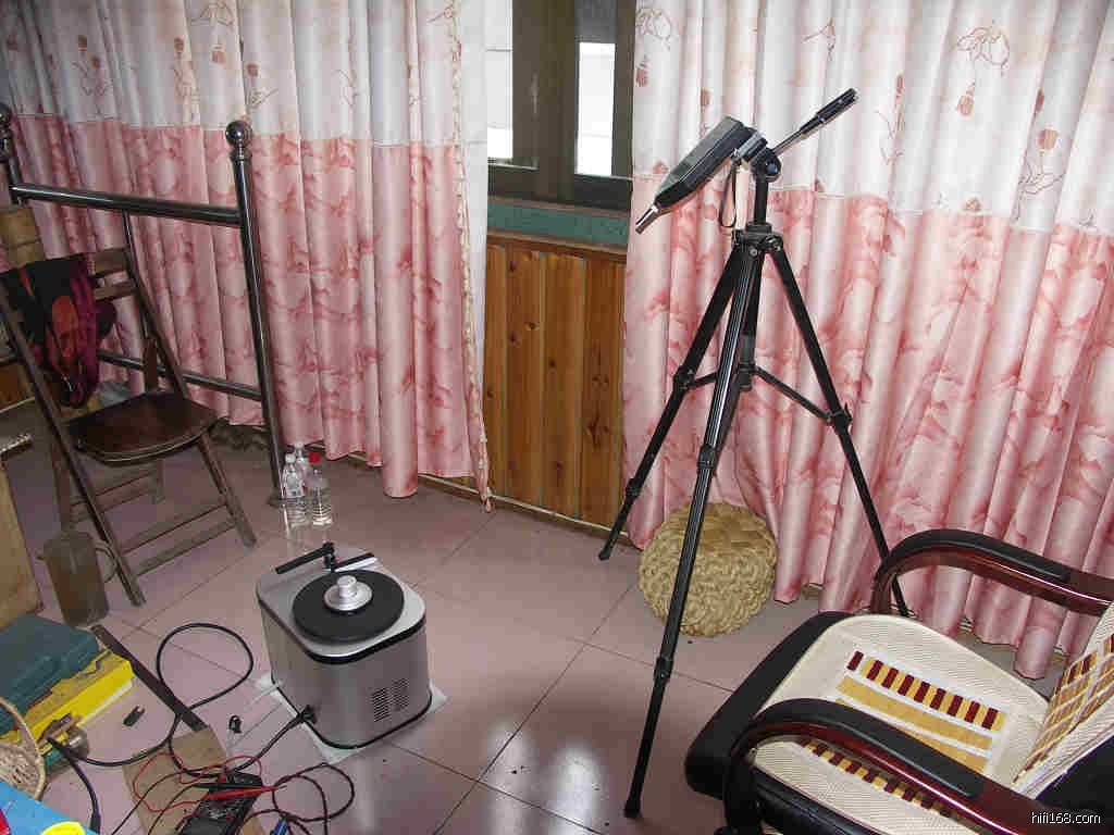

阿玛尼洗碟机噪声测量数据
(注:按照我平时的使用方法,洗碟机下面垫双层普通毛巾;测量方法:测量仪器探头距离洗碟机中心位置1米,距离地面要求大于或等于1米。)
测量仪器:AWA6218B型噪声统计分析仪;
测量结果:
洗碟机“空载”时(如下图):噪声Leq:82.3dB(A);
jpg(2009/7/1 20:54:11 上传)
最后编辑松香味 最后编辑于 2009-07-01 21:05:39
137#

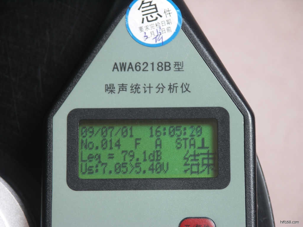

洗碟机正常抽干工作时(如图):噪声Leq:79.1dB(A);
最后编辑松香味 最后编辑于 2009-07-01 20:58:17
138#
洗碟机正常抽干工作时(如下图):噪声Leq:79.1dB(A);
139#
说明:测量仪器每年都必须进行“计量认证”检验合格才能投入使用,本次使用的AWA6218B型噪声统计分析仪今年3月初才经“检验合格”,测量数据准确性是有保证的。
79.1dB(A)的噪声声压虽然不算大,也不是小。其实我和许多人的观点都差不多,噪声大点可以忍受,因为不是天天用常常用;使用是否方便,洗碟效果好不好,应该更显重要。这方面,我本人还是比较满意的。如果厂家再配套一个边宽2cm左右的外圈套,清洗12英寸黑胶唱片时,加上这个边宽2cm左右的外圈套使托盘直径增加4cm左右,清洗10英寸黑胶唱片时,把这个边宽2cm左右的外圈套取下,这样就比较完善了。有条件的话,我是准备给它“配套”一个边宽2cm左右的外圈套,这要看看能不能找到适合的材料和代加工的地方以及价格价格了。或者直接做一个直径27cm左右的托盘加上去,好像这样更简单O(∩_∩)O。
