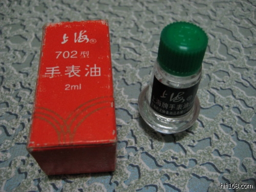

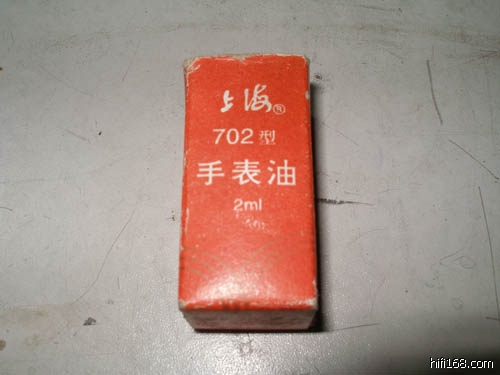

原帖由 肥仔 于 2009-6-23 9:35:00 发表
请问各位,转盘转轴及电机用什么润滑油好?加进口跑步机专用润滑油可以吗?
jpg(2009/6/23 17:17:54 上传)
462#
原帖由 小廖888888 于 2009-6-23 16:53:00 发表
  931的外型我喜欢!
O(∩_∩)O哈哈~!犹豫什么?喜欢就上!男人干嘛婆婆妈妈……
463#
原帖由 阿杰 于 2009-6-23 17:18:00 发表
手表油润滑性能无需置疑,阻尼粘度会不会太小?请阿杰DX说说选择转盘转轴润滑油的原则、理由,原则、理由知道了理解了,往往“路子”更宽,这才是根本……
先谢谢!
哈哈    无独有偶,我也是用这个油。

467#
原帖由 松香味 于 2009-6-23 18:52:00 发表
先谢谢!
对于唱盘转轴来说,在保证润滑性的前提下,粘度越小越好,才能确保转动均匀。
转轴虚位较大的除外。
