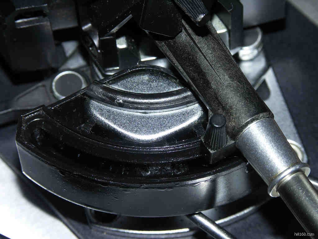

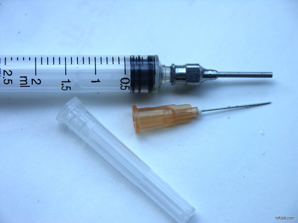

原帖由 松香味 于 2009-6-17 20:29:00 发表
为了这个“阻尼硅胶油”伤透脑筋,分别谘询了不少LP玩家网友,基本上要从日本或美国邮购,麻烦啊!
记得大约二十年前我在组建单位的实验室时,购买了一批进口真空泵油(真空硅脂),但是什么品牌忘记了,技术参数等等全部找不到了,主观感觉粘度比一般机油高很多倍,应该是不错的“替代品”吧,今天弄了十多毫升回来试用,效果出奇的好!但是也不是一帆风顺……O(∩_∩)O
【中午】原来准备的医用注射器针头比较细小,由于真空泵油粘度比较大,根本无法吸取。后来改用畜牧师用的大号针头才勉强能够吸取。
先是添加了3毫升,油面至大半盒位置;中午忙完接着试听了一个多小时,声音偏暗,失去了原来的鲜活感;晕倒!!
【晚上】下班回来吃完晚饭马上进行重新调试,先从阻尼硅胶油盒吸出约1毫升,油面至大约半盒位置;重新试听,O(∩_∩)O哈哈~!动态表现明显增强,鲜活感比没有添加阻尼硅胶油前更好,声音非常干净细腻,宁静的背景感觉信噪比也提高不少。
【现在】先说这些,还想多做些试验,注射器可以比较准确的定量增加或减少阻尼硅胶油的用量,看看那个“用量”最好…………
必要的准备,如大号针头的注射器等不能少,否则机器会被弄账不说,加多加少不好控制,加多了更不好“定量”取出。
(借用原来的照片)“插入”阻尼硅胶油槽的这个“抛锚”上面的这个旋钮要适当上紧,他是阻尼硅胶油“吸收”、“控制”唱臂微细振动的“桥梁”。它的松紧度也可以“调音”,但是我喜欢上紧后的效果。
423#
经过反反复复添加、吸出,每次都会引入误差;加上原来油盒里也残留有一些,因此,现在要说清楚油盒里到底是多少毫升恐怕很难说准确了,这样说吧,现在的油面高度大约是1/2少一点点(5mm左右)声音表现自己感觉最满意。需要说明的是,不同的阻尼硅胶油粘度不同,用量和效果也肯定不一样,但是原理是基本一样的。因此调校方法可以参考,至于阻尼硅胶油的用量多少不可“生搬硬套”,还是慢慢调节到自己满意为准。

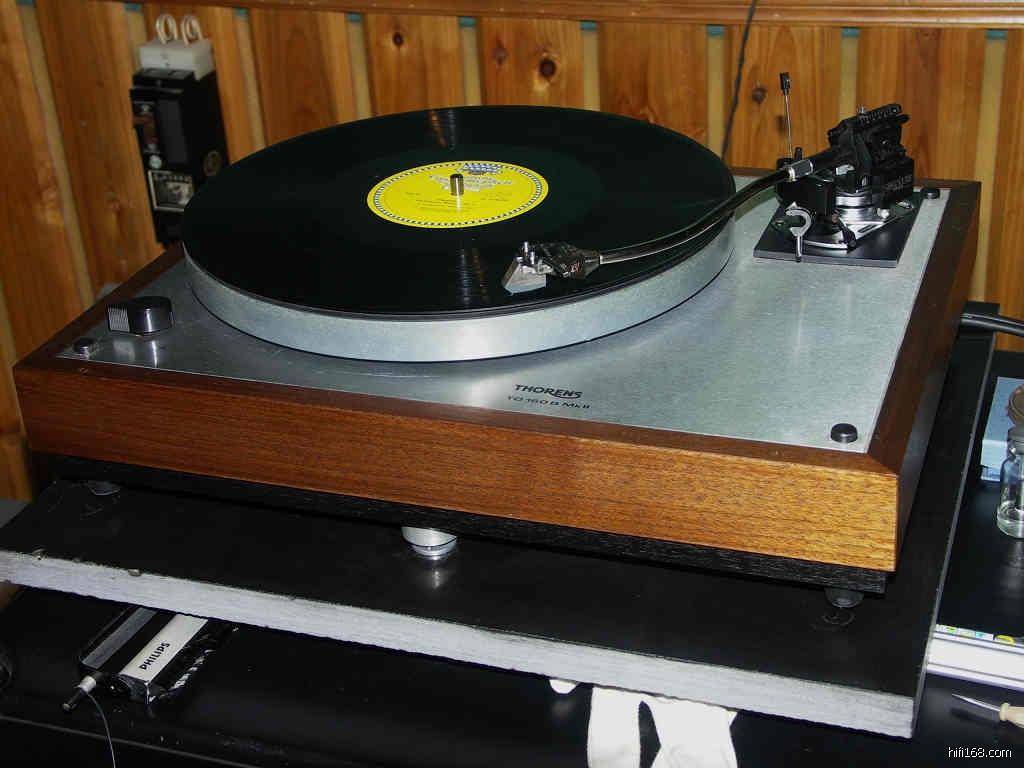

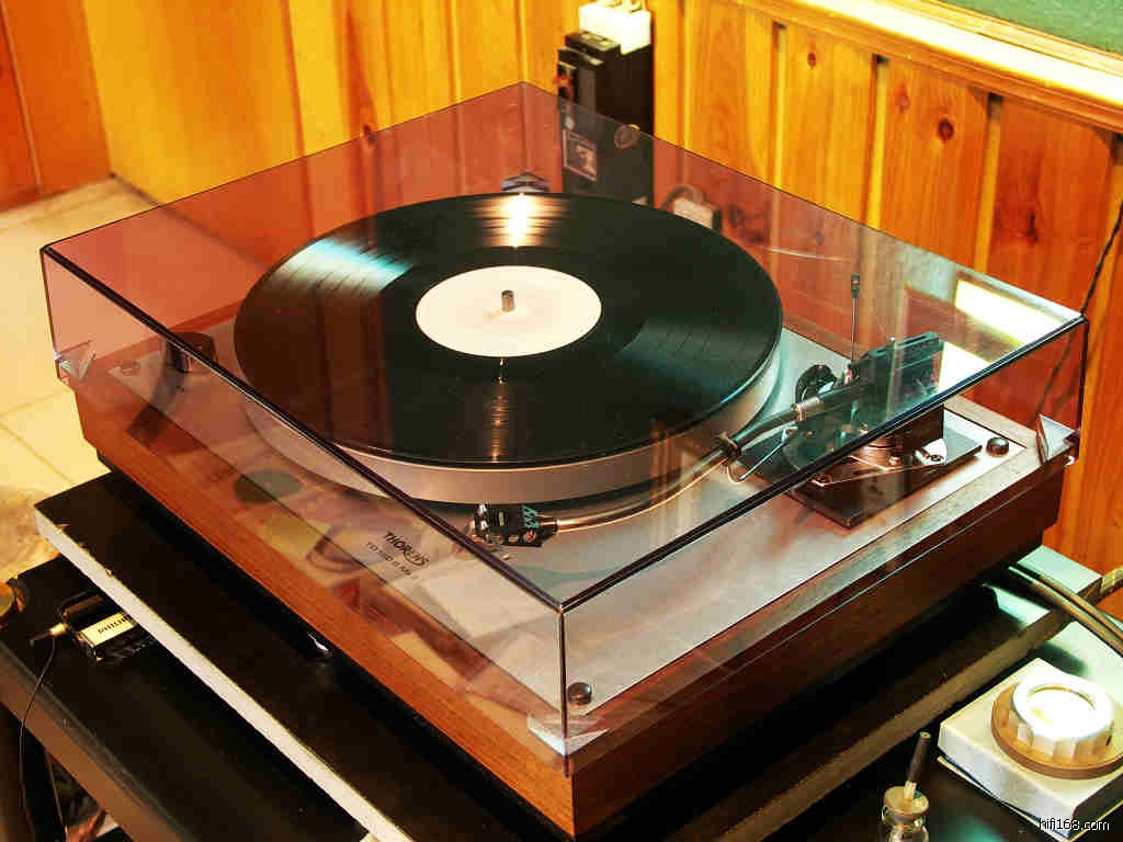

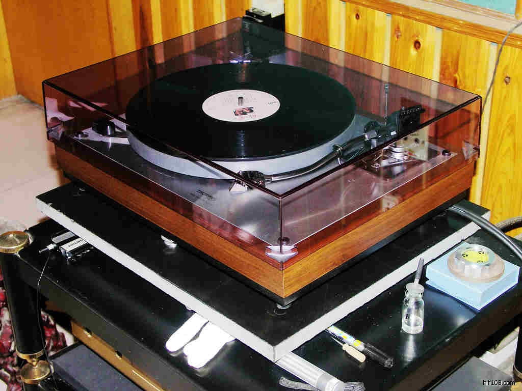

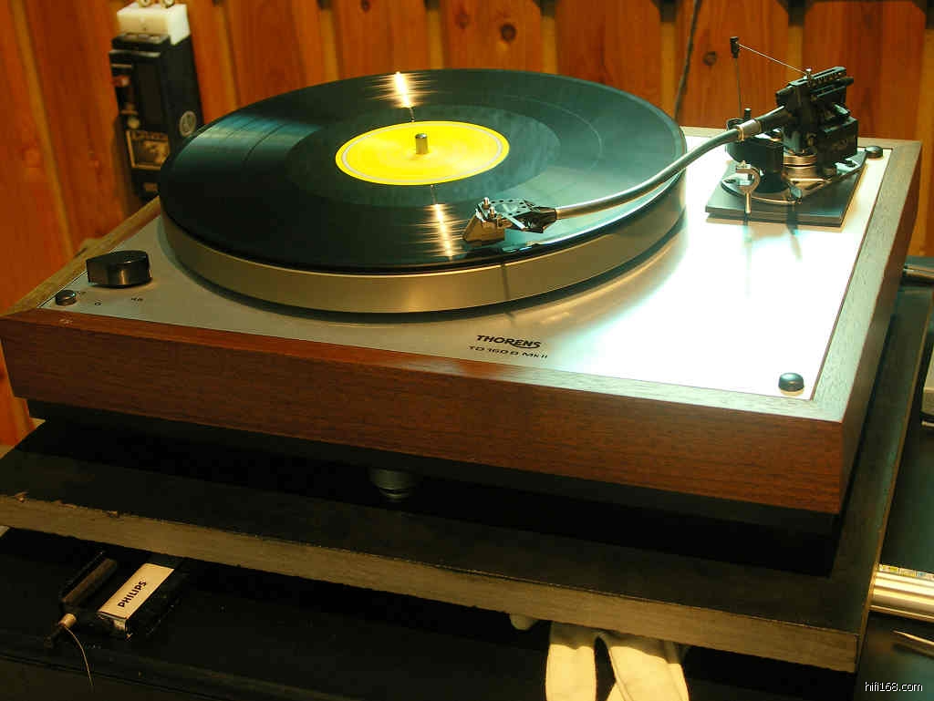

原帖由 ray_ji 于 2009-6-18 22:05:00 发表
LP的完整大图在哪一页?
O(∩_∩)O哈哈~!!放两张上来让老兄审查……
