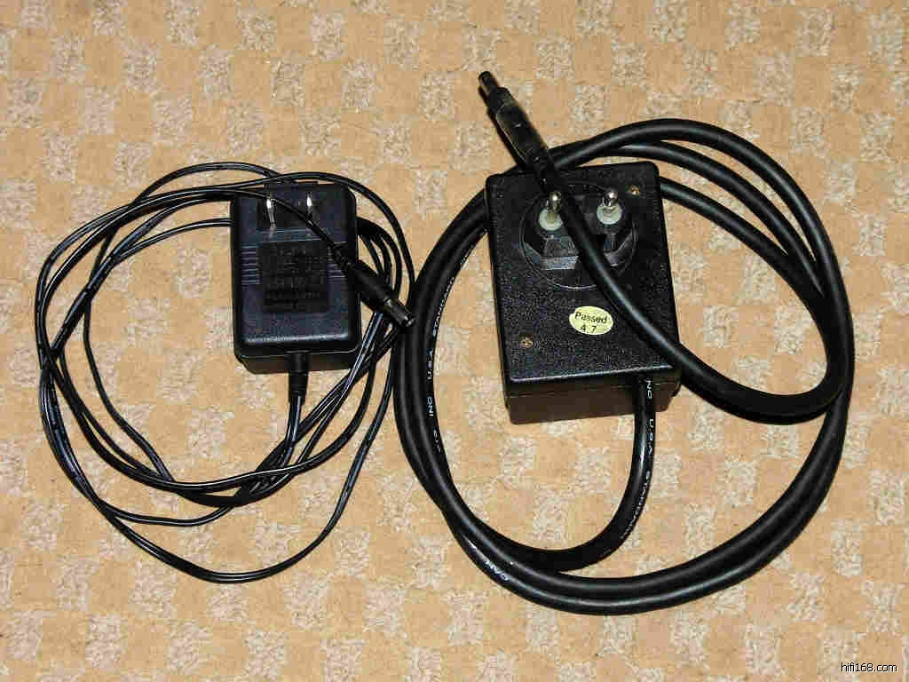

“专门制作的电源变压器”是利用一个卡西欧电子琴电源变压器“改造”制作的,主要是考虑使用方便…………

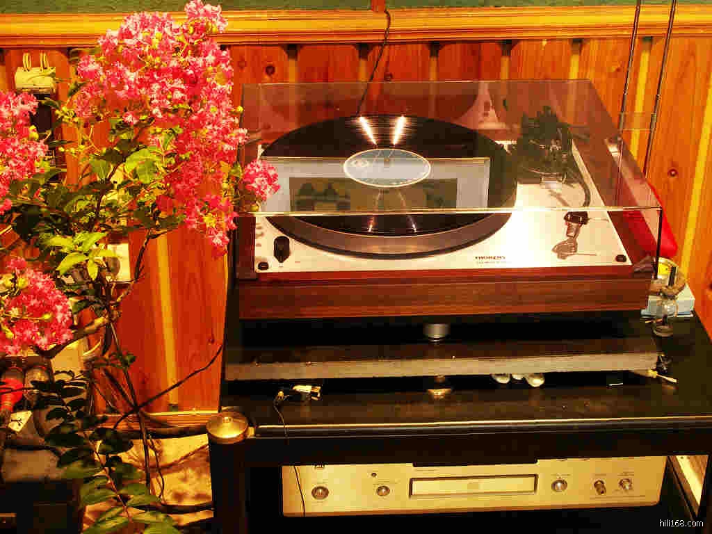

专门给多能士DT 160 B MKII转盘做了一个专用电源,功率要求:为转盘马达正常运转功率的4倍以上(依据:马达启动电流常常达到正常运转电流的3~4倍)。
为了预防电网电压小幅度波动时可以“正常”工作,专用电源设计为16.67V;620mA约10W(变压器约15W);电源输出——经过“滤波扼流圈”控制变压器振动噪声和电网噪声干扰,尽可能提高电源“纯度”;要求:输出端直流内阻小于1.5欧姆(包括电缆线、扼流圈内阻),以确保电压、电流供应平稳充足。为转盘电机平稳(出力)驱动,平稳转速、减少抖动,降低转盘“噪声”提供良好的工作环境条件。
经过试听,效果非常好,音乐密度感大幅度提升,声音更加丰满细腻流畅…………
有兴趣的朋友自己试试,花不了几个钱哦。
上面照片中右边的“电源”变压器,就是专门给多能士DT 160 B MKII转盘做的“专用电源”…………
