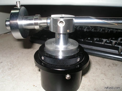

344#
原帖由 溪秀兰 于 2009-6-13 19:52:00 发表
没错,因此内圈的点的确定也是“加权平均”。如果真要弄得最准确,只好根据具体的唱片来调整。事实上真的有人根据具体唱片的厚度来调整VTA角度的。
VTA改变之后,唱臂的等效长度也随之改变,难道又要重调AB两点???
其实VTA比他重要的多了去了,清澈有一款动态调整VTA的唱臂座,可以边听边调,要价接近1W!!!
你的诺定汉唱臂也可以边听边调,不用升起唱针的.
阿玛尼也有一款动态调整VTA的唱臂座,不过他只对应君子300唱臂,而且也存在不合理的地方,我正在动手对他进行改装.

345#

350#
同意!臂座的高低、也就是ⅤTA变化理论上可引起有效臂长的变化,好像没什么实际意义。
