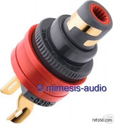

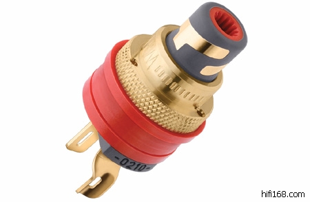

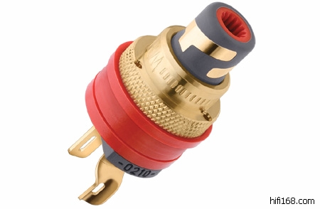

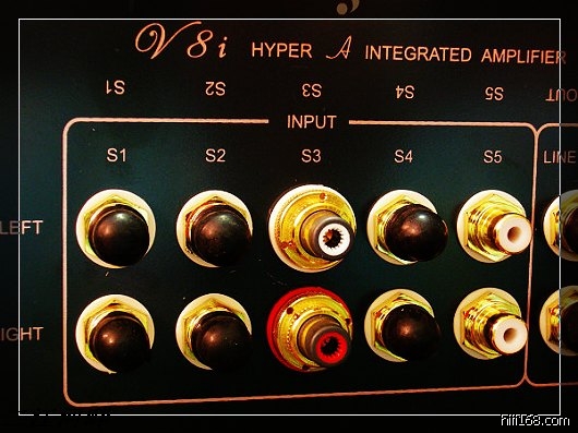

V8I升级第二步:更换WBT  rca接头
   V8I用家应该清楚,原机出厂时,邹设计师帮我们调整了连接功能默认为S1,所以一开机,S1的蓝灯就星光闪亮(个人很喜欢这种高档的灯色),但经过实际比对,声音效果最好的是在第三组---S3(估计很多用家都没比对过吧),哈哈,不能说邹设计师是不是忽悠了我们一把,可能也是想我们得到惊喜吧,比其他组的声音更从容淡定,背景宁静度更好。因为,据代理介绍,这一组的连线是最直接的,呵呵...不信的朋友,现在就可以试试哦。

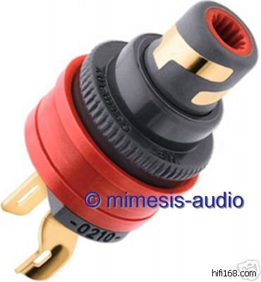

既然已知道S3最好声,那更换rca的目标就是他了,经过考虑,选择了WBT 0210cu rca,这个0210型号是近年WBT的新设计,据介绍可以达到“完全无干扰无涡流效应”。但这个0210cu也有两个版,一个是公开常见的塑料胶圈版,另一个就是铜圈版,为什么有铜圈版出现呢,据力高介绍,有用家用塑料胶圈版后,胶圈容易受压爆裂,所以就有了特别铜圈版了,不过除了这一个圈圈以外,其他都是一样的,为免除后顾之忧,我选择了铜圈版,看起来金光灿灿,稳固得来也蛮养眼的。
下图就是塑料胶圈版,第二张就是铜圈版

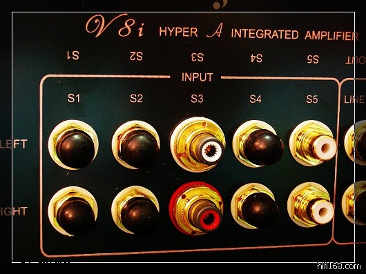

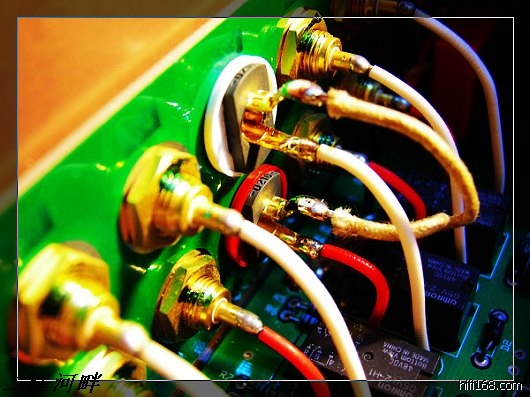

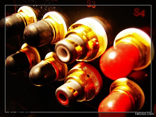

接下来的便是开工了,不知是不是凡hi end配件都是要好事多磨的,这个0210的尺寸也稍大于原rca,接头芯竟然塞不进原V8I的rca孔,没办法,又要动手扩大了,量好尺寸,12mm的钻头正好合适,电动工具就是快,三下五除二,搞定,稍微细打磨一下就装上了0210,提醒有需要更换朋友,钻孔的时候要小心,不要弄破了里边用来固定的胶板;0210的设计是单点接地,正、负接头都需要另外焊接一条地线在线路板上,懂电路的朋友应该没问题,但没有抓电烙铁经验或不熟的朋友(像我一样的)建议还是找熟手技工操作,因为个中还是很考技术的,焊锡可选WBT和卡达斯的,我选用了WBT的无铅焊锡了。

说一说大家最关心的声音效果,WBT的配件一向以完整传输、精准还原著称,0210也不例外,换上后,人声、乐器的还原度更好,密度质感提升至少15%,使用不多的价钱,已可换来不错的改善,我们何乐而不为呢。
