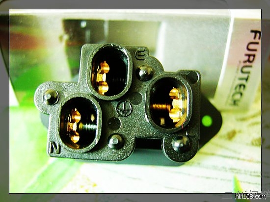

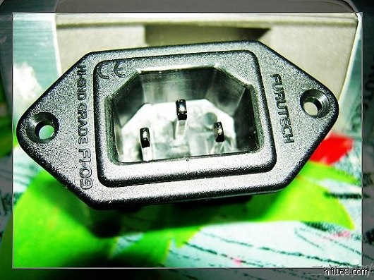

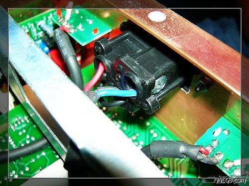

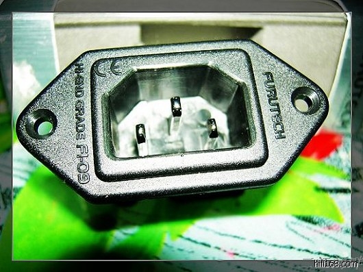

升级第一步:打开机盖,你会发现V8I的布局非常整齐,用料亦已不错,但离烧友心中的目标还是有一定距离的。V8I的用家可能都知道,其原机所配的电源插座是带滤波的,对动态表现和上下延伸是一个瓶颈,所以第一步就决定先对它下手,经过考虑,我选择了古河的“FI—09”
Rhodium Plated

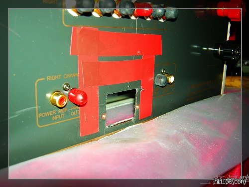

(镀铑)电源插座,在这个系列里,还有 24k Gold Plated(镀金)的,区别在于镀铑的通透度、析力好些,镀金的音色温暖、饱满些,我喜欢透明度就选择了镀铑的。不过为了换上这个High End级的插座,也着实费了一番功夫。因为FI—09的三围尺寸足足比原用的大了一圈,免不了要动动外科手术了,呵呵,先上图
nEO_IMG_nEO_IMG_照片 028.jpg (, 下载次数:11)
jpg(2009/4/29 12:10:19 上传)
nEO_IMG_nEO_IMG_照片 030.jpg (, 下载次数:10)

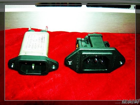

饭后归来,继续上图

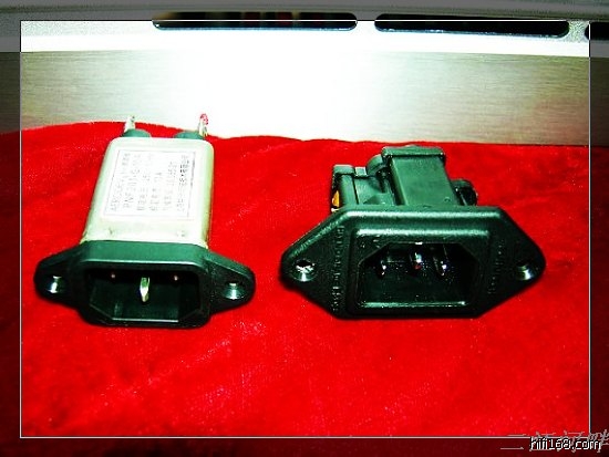

图上左边的原配带滤波插座,右边的是古河FI-09,从外型上,FI-09的确威武很多
nEO_IMG_nEO_IMG_照片 045.jpg (, 下载次数:8)

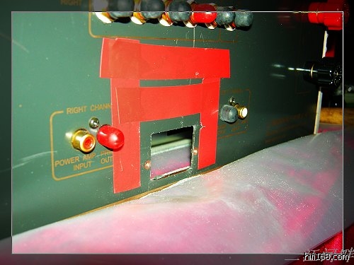

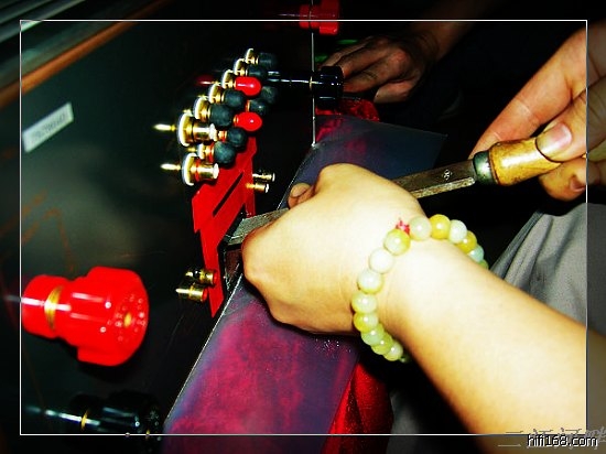

由于原插座孔的尺寸放不下(原孔径长度是28*22mm,FI-09是34.5*27mm),就用工具扩大吧,起初的手挫较小,效率较慢,几个人轮番上阵也搞得手酸麻不已,后来换了个大的,效率快了一倍,再一次印证工具是否合适的重要性。
nEO_IMG_nEO_IMG_照片 043.jpg (, 下载次数:9)
jpg(2009/4/29 13:36:29 上传)
nEO_IMG_照片 044.jpg (, 下载次数:9)

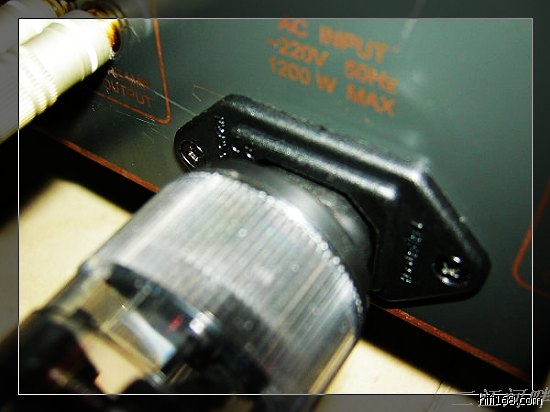

继续---
插孔扩大后,就是钻螺丝孔固定接线了,把线接在FI-09,有点像瘦子穿肥佬裤子一样,如果选择古河10R的电源插就小巧得多,价钱也相宜很多,就看用家自己的意思了,音响配件,同一牌子中贵价的好声是基本的道理;插上电源线,外观上根本看不出换了一个电源插座,赞一下帮忙的朋友手艺!
