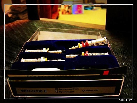

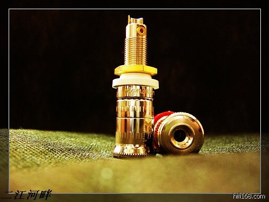

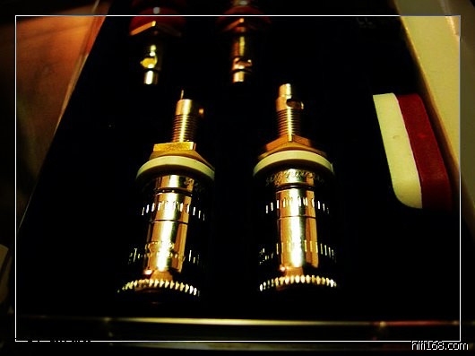

继续V8I篇----
       第一步换了电源插座,第二步升级了rca端子,那第三步应该改善那一部分呢?
前文已经说过,我目前的宗旨是升级在外面可以看到的部件,那外面可以看到的对音质有影响的就只剩下四颗音箱线接线柱了,原来觉得德颂的这个大型镀金端子已经不错,想不到,这四个端子一经更换,竟然是升级三步曲里最有效果地一环,出来的声音简直是可以用脱胎换骨来形容,这里先卖一个关子,声音效果容我后面再来陈述。
      有了0210 rca出来正面的声音改善效果,今次我和river兄继续选择了WBT的接线端子----0730 E 签名白金版接线柱,同系列还有黄金版可选,但我喜欢通透、细节多的声音,所以选择了白金版的。
jpg(2009/4/30 21:57:59 上传)
最后编辑二江河畔1 最后编辑于 2009-04-30 22:00:04

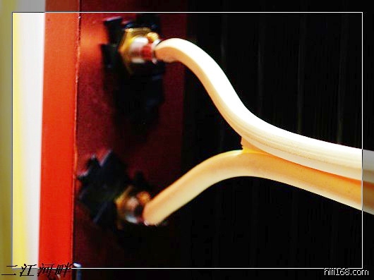

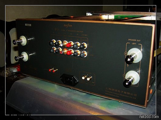

继续---
       不过前文已经介绍过,好像凡HI END配件的尺寸都不同于一般配件的尺寸,这个0730E白金版也不例外,也要把原接线柱的孔扩大才能有用武之力,好在先前已有了12mm的钻头可用(与rca的尺寸差不多),自然很快就搞定这四个小孔了。不过0730的长度比原来的接线柱也长出很多,如果直接安装,就会离里边的散热片很近,不容易把VDH122音箱线接上了。经过思考,决定在接线柱外边部分加塑胶圈以减少里边的长度,于是就有了大家在图片上看到的白色塑料圈(看以来很洁白圆润,在这里要感谢帮忙寻宝的朋友),随后就直接把VDH122裸线直接在接线柱尾部就大功告成了。在这里,闲话一句,原厂为了接线方便和稳固,把122音箱线以线圈固定在接线柱上,大家都知道,接线上多个香炉多个鬼,多一个环节,声音传递就会有损失,相信就算不换接线柱,把原来该122的接头换成裸线直接焊上,估计声音也会有改善的。当然,改善效果肯定不能和换了0730后出来的声音同日而语了。
jpg(2009/4/30 22:20:00 上传)
