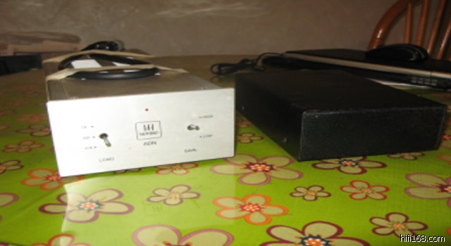

MONRIO ADN 唱頭放大器

如是者不斷用新唱頭聽了數天後, 小弟開始發覺有問題------那就是聲音不論高中低都不合常理的"剛猛", 人聲欠缺厚度, 音場沒前後比例, 原子粒味道太重!!  ADN 唱放我是用"HIGH GAIN" 這MC輸入制式來放大SUMIKO唱頭的音源, 但整體音效太"過火", 如用"LOW GAIN"MM制式的話, 雖則將擴音機的音量撥多2格就"夠聲", 人聲, 音埸的比例變得比較合理, 但低音和動態就嚴重不足! FEVER老師指出問題的原因------1. ADN唱放未夠級數. 2. 是SUMIKO唱頭是屬於"高輸出"唱頭, 而ADN唱放的'HIGH GAIN"制式輸入可能增益定位得太高,, 再者, ADN只得HIGH GAIN 和LOW GAIN作選擇,沒級進式調校其增益, 因此應該是 唱放和唱頭不大配合了..........那麼也沒辦法了, 唯有多等數日待我在美國訂回來的SPECTRAL DMC-10到貨後才能真正聽真我的P-3和新唱頭的真正實力了!
