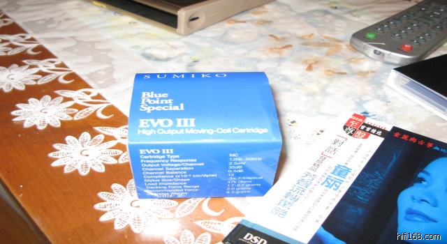

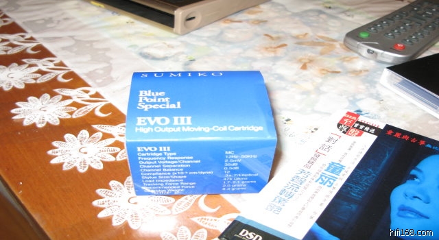

關於動圈唱頭, 我選了sumiko blue point special , 其實我在買之前沒聽過其聲音表現, 只是相信fever 老師, 他說它是唯一5千元之下"可以聽得"的唱頭, 而我亦查過有關資料---原來這個sumiko blue point special 曾在美國權威音響雜誌--absolute sound 上榜, 被評為"超值抵買"平價唱頭, 90年代至今仍在生產, 是"長青"的唱頭, 可見它有一定的實力! 價錢方面, 國內的朋友可能慘一點, 因我3個月前曾在廣州見過賣4900人民幣(未講價前), 而在香港的定價只是3千港幣, 作為一個入門級的動圈唱頭, sumiko 是不二之選!

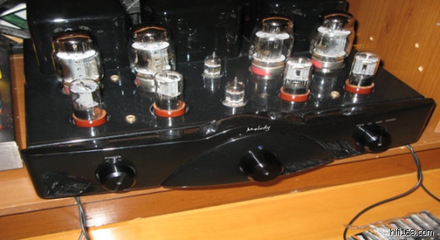

BENYU兄,小弟亦是MELODY的用家,但小弟的是H34合并推挽,而且不能作后级,少了一种玩法.

同是P3用家!

007兄, 其實你的h34和我的h88s一樣可當後級使用, 我的h88s也沒有一組"前級輸入", 我只是將前級直入"cd" 那組input而已, 而合併機的volume要調教到10點位的水平即可.melody是部好機, 真想不到原來我們是同好, 007 兄, 你真識貨!
