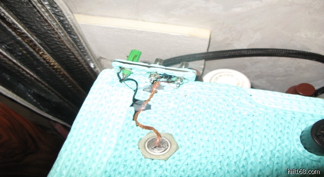

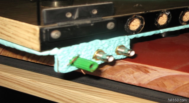

講到"打造", 你們可能會問"為何不自己做, 而要"找人打造"呢? 因為其實材料只是一組新的唱臂內接線, 一塊L型的角鐵將其鑲嵌在唱盤的底部, 再在角鐵上鑽3個洞以裝上左右聲道和"地線"的插頭, 最後將內接線點焊在相關的焊接位即可.但FEVER老師說整個過程看似容易, 但涉及重穿內臂線(可能需拆唱臀再重裝), 點焊方面更是高難度動作, 因唱臂內接線本身幼如髮絲, 如焊錫槍沒衡溫功能/溫度過猛的話會將內接線燒熔! ,而且如點錫功夫不夠的話會令左右聲不平衡---換言之, 焊接唱臂內線是高階技術, 一定要找"師父"代造!

後來找到一間在香港有20年歷史的"聲輝音響"代工, 價錢是$950(包括角鐵+價值$250的CARDAS內臂線+所有焊工裝工)
RCA插頭需另外提供, 小弟選用的是價值$180的CARDAS 度老白金的RCA插座. 問FEVER老師這價值是否合理, 他說20多年前他的SOTA盤也有造過這個改造工程, 當時的價錢也要$500, 20年後的今日$950一點也不貴! 而聲輝音響也有SUMIKO的唱頭賣, 經講價後如在那裡做這個改裝工程那個SUMIKO唱頭可打個85折!即是$2850, 買唱頭, 改臂線, 造插座可在"聲輝"1TAKE過!   好!!就交托給聲輝攪吧!  後來如何? 有待下回分解吧!

fever 老師傳授"乾坤大挪移"玩黑膠"
改裝後的RCA插座
照片 180.jpg (, 下载次数:4)
jpg(2009/4/26 23:10:09 上传)

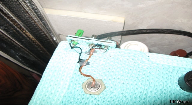

46#
圖1如下
47#
還有......
照片 181.jpg (, 下载次数:4)
jpg(2009/4/26 23:15:44 上传)
