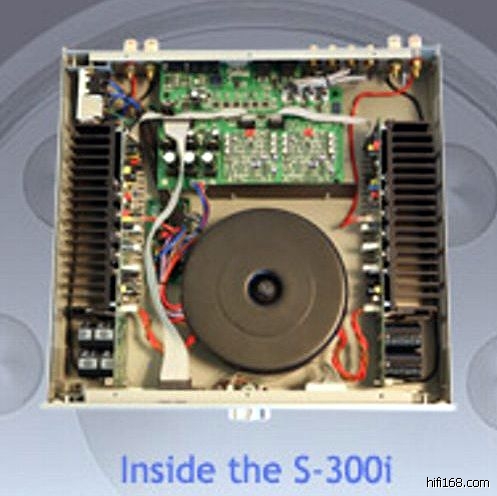

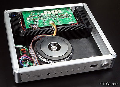

发一张KRELL S300i的内部图,另发一张400xi的图,希望大家比较一下两者区别
美國Krell的最新款綜合擴大機S-300i即將登場,已知重要特色如下:
  • 配備750VA大容量環形電源變壓器與38,000μF大容量濾波電容。
  • 八歐姆負載時每聲道輸出功率150瓦,4歐姆實則倍增至300瓦,十足Krell一貫的大電流設計,推動力無庸置疑。
  • 前級部分為Krell慣用的純A類、直接交連、全平衡設計,並運用了Krell電流傳輸模式技術以獲得優異的頻寬表現。
  • 直接交連設計將聲音通路上的電容元件完全去除,以得到更純淨的音色。
  • 除了平衡與非平衡輸入外,還可連接iPod使用S-300i內部的平衡電路播放。
  • 具備「劇院直通」功能,可連結環繞擴大機的左右聲道前級輸出,在家庭劇院場合跳過S-300i的前級部分,聲音信號直入後級,如此即可讓兩聲道系統與家庭劇院多聲道系統共用一對左右聲道喇叭。
  • 具備個人化輸入端子命名、音量增益與平衡設定等多種功能的操作界面。
  • 實心鋁殼遙控器除了全功能遙控外,還能控制S-300i所連結的iPod或iPhone。
  • S-300i具備12V的輸入與輸出觸發端子,也有RS-232端子。
  • 採用WBT高級喇叭端子。
Krell近来推出的KAV 400xi,是一台高性能的合并式放大器。这台款式优雅的器材内,汇集了Krell的众多标志性设计——大功率,平衡式电路,独一无二的技术,Krell的制造品质,以及完美的音质。KAV 400xi内含Krell最新的A类直接耦合电路设计,从输入到输出的整条信号通路均为全平衡式设计,可将噪声降至最低限度,同时,Krell独有的电流传输模式,为当今高解析力讯号源的完整还原,提供了无以匹敌的带宽。强大的输出级能够产生200W(8Ω)/400W(4Ω)的输出功率,可完全控制任何扬声器。750VA的环形变压器和55000μF的电容,为最强大的动态冲击准备了充足的电源供应。输入/输出接口方面,KAV 400xi备有平衡与单端两种输入,喇叭端子为坚实可靠的WBT接线柱。KAV 400xi还拥有Krell开发的Theater Throughput(影院连通)模式,能简化同家庭影院系统的整合步骤。
技术参数:
频响:20HZ-20KHZ +0dB,-0.07dB
信噪比:99dB
总谐波失真:20HZ-20KHZ 1KHZ<0.04,20KHZ<0.25
增益:35.8dB
输入灵敏度:0.644Vrms
输入阻抗:47Kohms
输出阻抗:0.17Ohms
输出电压:峰值到峰值138V
功耗:空闲20W,最高1800W
输出功率:8Ω 200W/4Ω 400W
体积:50W X 8.9H X 43.2D cm
重量:16.4KG
释放纯美华丽音质,激昂亢奋每个脉搏——KRELL KAV-400xi

400的工艺好太多!
原帖由 guilin288 于 2009-3-26 10:53:00 发表
400的工艺好太多!
赞成!后面的外壳由铝的全换成铁壳!看新S300i的功率管后涂的白色的导热硅胶,那烂涂的象狗子啃了似的!一看就知是国产的手法。最后还是选了全新老的四百叉。
300配的38000uF的电容容量不算大啊

原帖由 SMERT 于 2009-3-26 15:18:00 发表
功率管减少了啊,功率输出也减小了,估计不需要那大电容量了。

不做大些谁要啊,况国产的零件又不值个钱。
原帖由 krellfans 于 2009-3-26 15:29:00 发表
人家7000多块的NAD C372用的滤波电容都有40,000uF了
400力大,300细腻,看你的需要了。
初烧,但只爱丹拿!
很纳闷。一是为什么Krell这样的大厂会做新不如旧的产品?二是很多买家的听感似乎都是300胜过400. 仅仅因为是国产了?
