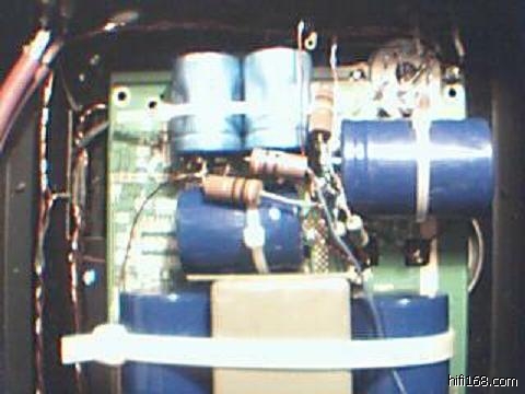

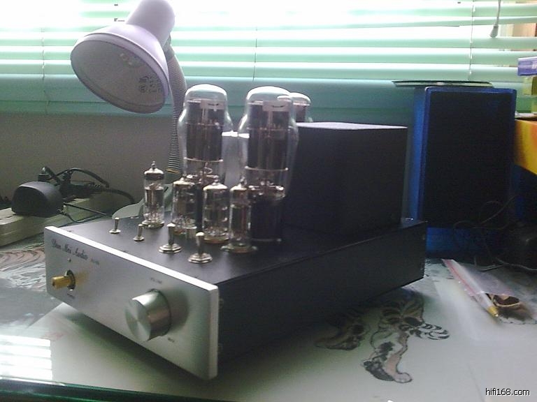

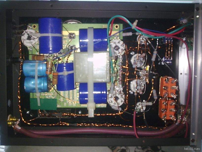

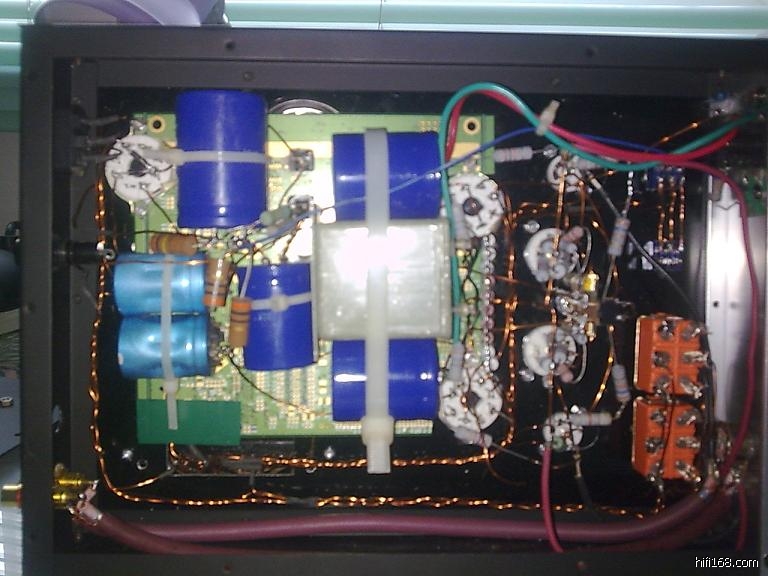

(82.15 K)
2009/3/12 20:44:34

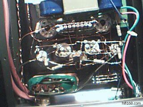

顺便给背面拍了裸照。

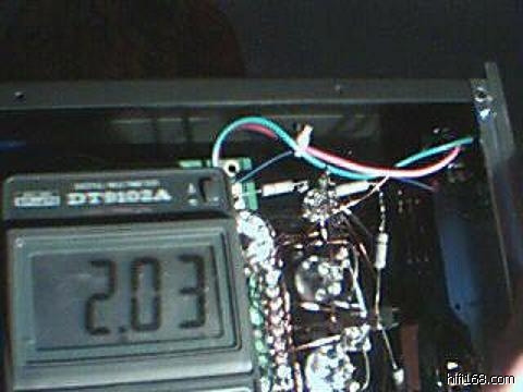

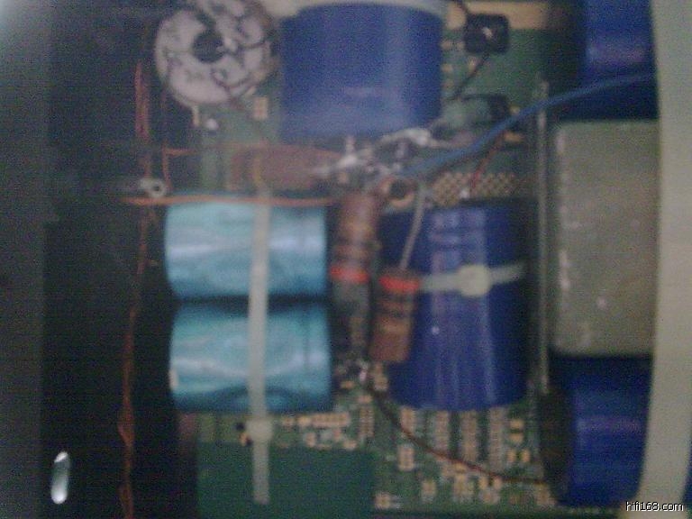

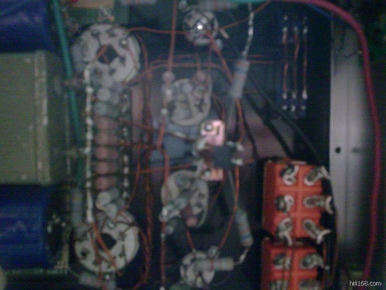

大概总结一下,我装这台机器基本是碰到两大难题,第一是管子配对问题,由于买的都是廉价管不配对,只有多买几个,一个一个来对了。由此总结出一条,管子不能随便换用!更不能互换!!最多只是能响,不会在最佳状态!尤其是直藕的,电子管一般不用稳压,前级管子电流的大小会影响到阳极电压,严重影响了后级的工作点,使后级不能工作在线性区。第二就是接地,前面几贴已有说过,再加一句,一定要循序渐进,前后不能颠倒。

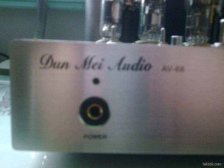

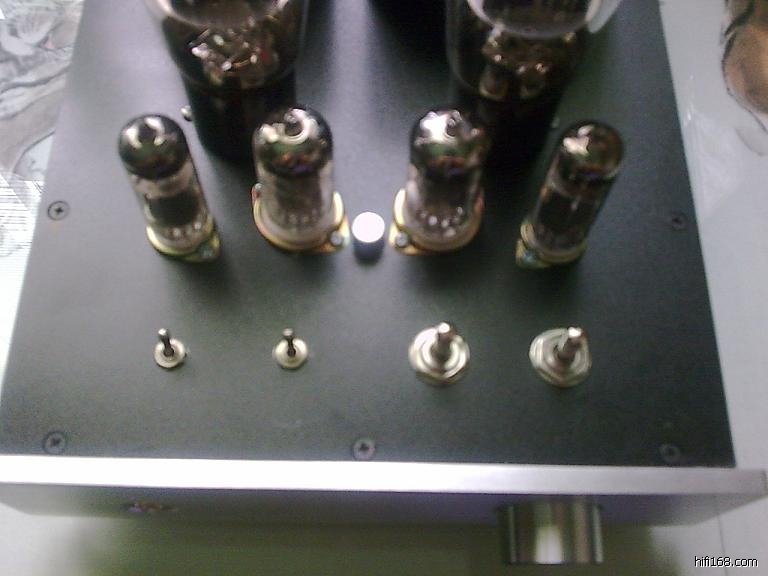

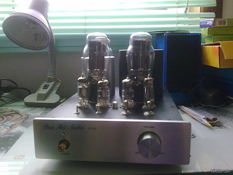

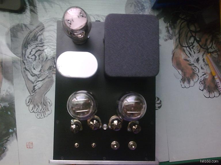

今天朋友来听耳机,叫他用手机拍了几张,比我摄像头拍的好多了。
