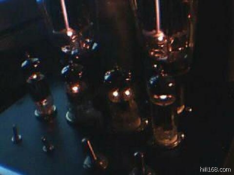

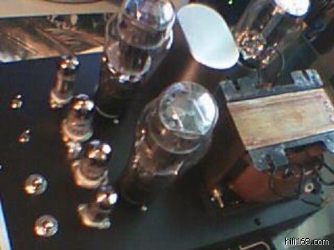

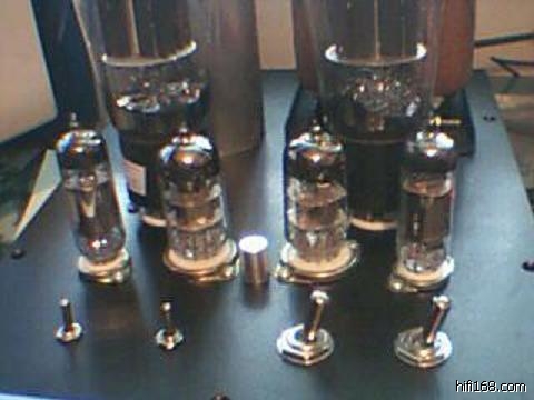

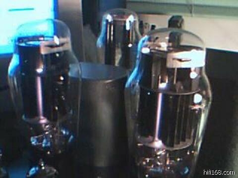

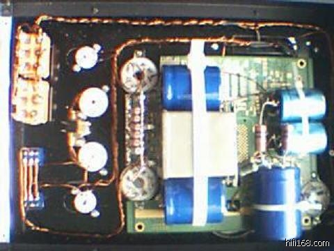

今天的功劳。

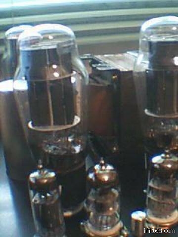

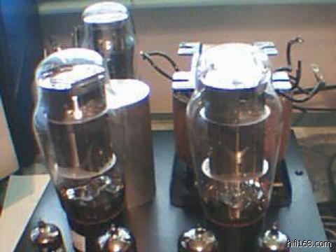

插上管子就更漂亮了!

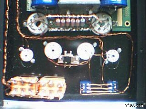

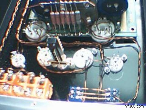

把灯丝线也接好了。

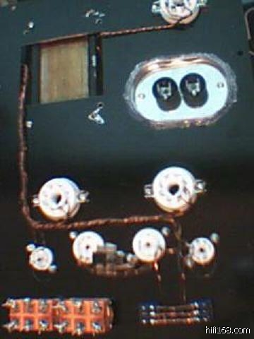

23#
开关接好,灯丝点亮。
图片 080.jpg (, 下载次数:28)
jpg(2009/3/6 18:17:44 上传)

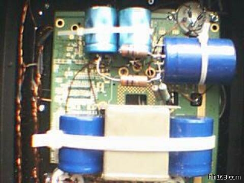

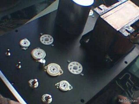

24#
电源板已安装到位。
25#

26#
线都排好了,碰到难题了,高压开关安在5Z3前面,开高压5Z3打火!:asdsd
27#
打火问题已经解决。4007烧了一个。由于管子都不不配对,总有2~3V的误差(阳极电压),只能这样了。明天估计可以出声。

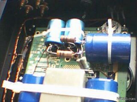

28#

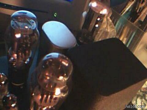

今天通电调试,发觉交流声很大,想想这次接地很到位,星形接地应该没问题。用220U电容去并电容,看看是不是有电容失效或是别的电容原因,并5Z3输出的第一个油罐电容就出现状况了,交流声一下子没了,我的油罐有13U应该也不小了,这有点想不通!准备加上去了,第一级13U油罐,第二级470U,220U加在第三极,通电试机,郁闷!又出交流声只是轻一些。三级滤波还不如二级滤波!没办法只能把220U并在油罐上了,又一个想不通!可能会影响5Z3的寿命,也不管那么多了。
现在工作点基本调好,声音不错!
29#
大的交流声经过220U电解已去除,现在还有可闻的交流声,在想办法,大家有什么好主意。

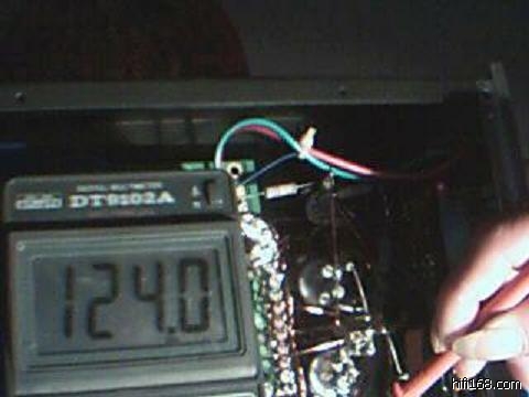

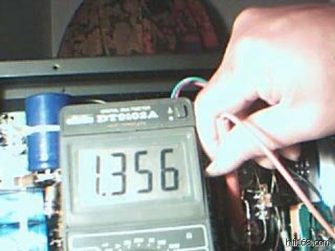

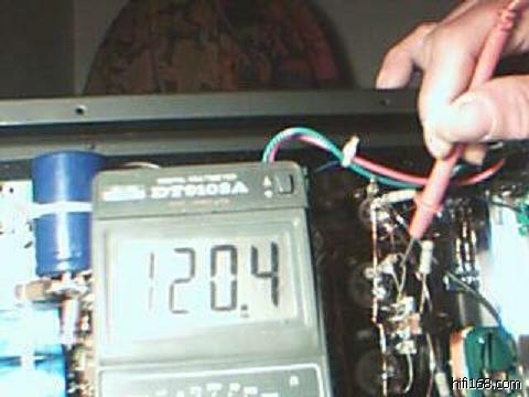

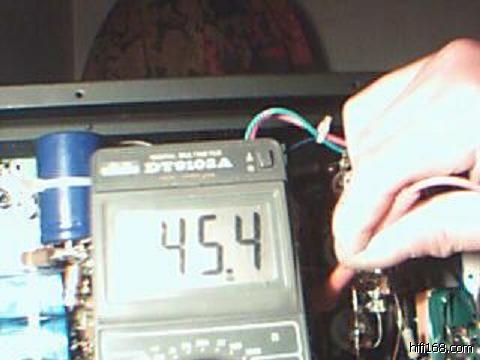

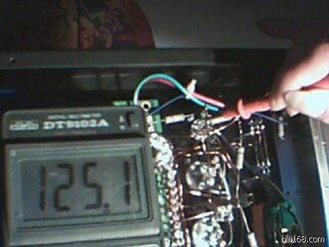

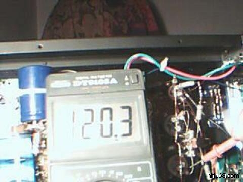

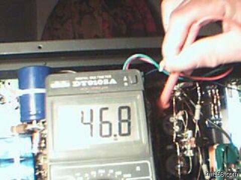

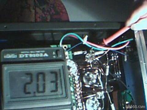

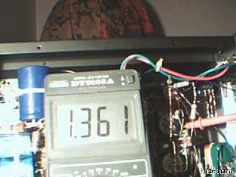

今天基本搞定,测了一下电压,符合线路要求。图1、图2是6N11阳极电压。
图3、图4是6N5P阴极电压。
图5、图6是6N11阴极电压。

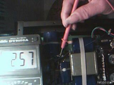

257V是总电压。
-----图8、图9是6J5阳极电压。
图10、图11是6J5阴极电压。
