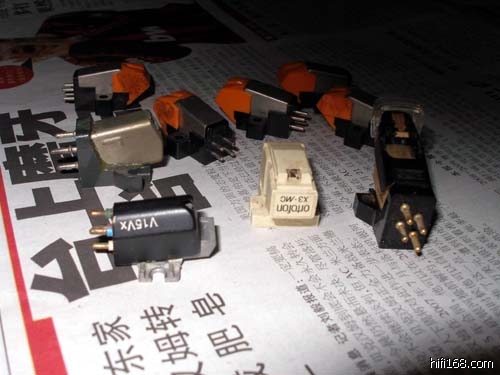

但从拾取唱片的信息量来看,除了中频尚可一拼,高、低两端的信息量以及延伸都输给了低输出的MC,就目前的理论来说,由于MC唱头的针杆连着线圈,可以直接感受到唱片信息的变化,所以信息量比MM足。但对于这个观点我始终抱有疑问。
结合低输出MC+输出牛以及高输出MC的表现来看,我始终认为是线圈巨大的电感量吞噬了高、低两端的信息量。
在黑胶唱片鼎盛的时期,由于受电子管放大能力的限制,MM、高输出MC、MC+升压牛大行其道,但如今高质数唱放的放大能力已经达到了70db以上,我们还允许信息量再受到巨大线圈的电感量吞噬吗????
基于这个理念,我通过各种途径,收集了一堆唱头,准备研制出低于0.5甚至0.3毫伏的MM唱头,希望可以从中找到答案。
jpg(2009/3/8 20:59:56 上传)

MM唱针是可以随便更换的,我只是按输出灵敏度的比例降低感应线圈的圈数而已,这有什么困难?
正因为MM唱头有上述如此多的优点,我试验的目的是弄清高、低两端的信息量是否真的被线圈的电感量所吞噬,并不是自制唱头。
低输出的MM唱头是前人没有想过的理念,曾经想过如果试验成功后,能否通过关系找唱头制造的厂家转化成商品,但这里面牵涉到巨大的商业利益.........
所以无论成功与否,我都不会公布结果。

首先:支持有目的的试验。其实我就做过许多各种各样类似有目的的试验,积累的体会和经验是一般人不能体会到的——好处多多。
个人认为,mm头较高的直流内阻肯定是吞噬信息的一个方面;较高的电感量肯定是影响高频延伸的主要原因;移动(振动)的磁钢体,变化的“电感”量是引起失真相对较大的一个因素。而mc头这些方面就解决得比较好。
减少线圈砸数,降低直流内阻,同时也可以减少线圈的电感量,可以试试。至于变化的“电感”量引起失真相对较大的问题还是没有解决办法,不知道阿杰兄有什么好注意?
