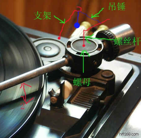

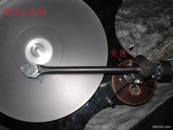

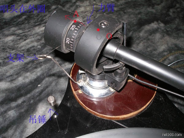

原帖由 阿杰 于 2009-2-1 21:04:00 发表
关于你这支唱臂的改造方法,由于在论坛上用文字表达太复杂,我会制作几张图片加以说明,过几天等我搞好了再发上来吧。
唱臂的抗侧滑有很多形式,为了配合唱臂的改造,用PRO-JECT来示范。
力臂处于唱臂的后端,吊锤的重力拉动力臂向唱盘中心方向移动,就等于唱臂前端的唱头受到一个向外的推力,吊锤往力臂的A方向挂则侧滑力越大,向支撑轴心O方向则越小。这就是PRO-JECT唱臂抗侧滑的原理。
那如何能够适应外圈侧滑力大、内圈侧滑力小呢?
其实很简单,在大致确定了侧压对应的力臂上吊锤悬挂点后,只需要在唱头处于唱片的起始处,移动支架,使吊锤鱼丝垂直于力臂,这时力臂的这个支点的拉力最大。
当唱头慢慢移向内圈时,鱼丝和力臂的夹角也慢慢从直角转化为锐角,支点上的等效拉力也随之慢慢变小。
这就巧妙地解决了问题。
P2020063 拷贝.jpg (, 下载次数:159)
jpg(2009/2/3 17:51:28 上传)
P2020062 拷贝.jpg (, 下载次数:159)

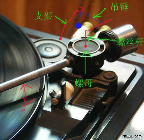

210#
唱臂的改造也很简单。
在唱臂的支撑点处用强力胶固定一颗3mm的螺母,找一支稍长的3mm螺丝弯成直角旋上去,对准方向后外加一颗螺母夹死固定作为力臂。
吊锤和支架在经典33老秦处有售,不介意外观的话也可以DIY。
支架可以用不锈钢丝或铜丝甚至铁丝来造,吊锤嘛可以用螺母来代替,吊丝使用鱼丝或缝衣线。
jpg(2009/2/3 18:03:16 上传)
