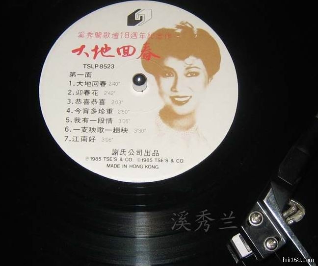

接下来试听奚秀兰大地回春唱片
自当天晚上又换上秀兰兄弟送给松兄的大地回春LP唱片,MC播放出来的她的声音和MM头又有不少区别,音质更自然、通透,声音密度更大,音场更开阔、大气,中低频非常之延伸到位而有弹性。相比之下,MM头显得单薄了,声音有点“紧”,音场小。
MC唱头的魅力在于各频段的密度很高,听感上感觉有力有形体有重量有肉(尤其是历史录音)。

呵呵!名琴LP兄引用溪秀兰的图片最好注明出处哦。
