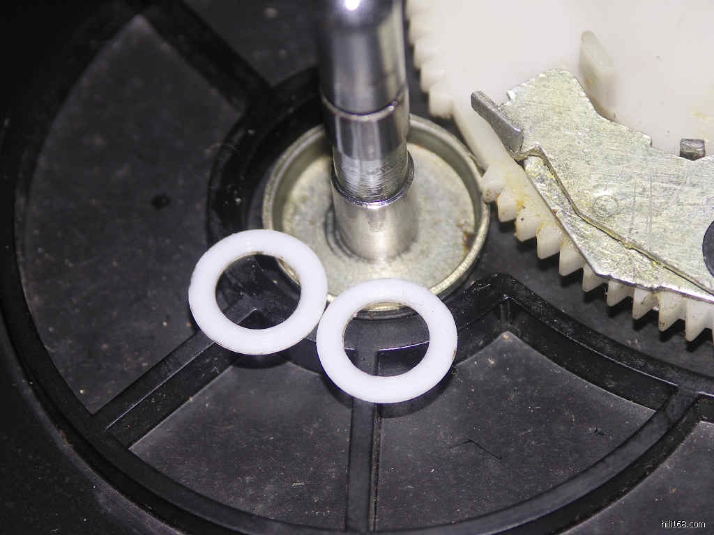

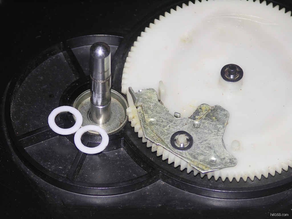

一直想调整垂直循轨角,但是无从下手,晚上K版到我这里听了后,也建议调整一下垂直循轨角,把唱臂提高或转盘降低“一点点”,十一点多K版回饭店休息后,便急不可待地把转盘卸下,准备趁节日休假请朋友把转盘轴承先铣低1毫米左右,不行再洗一点,耐心的“慢慢调”吧…………
正在想着如此麻烦的“工程”和怀疑自己的耐心,同时也在考虑还有没有其他办法,忽然发现原来转盘轴承下面垫着两个塑料垫片(估计是特富龙,非常“润滑”耐磨,用了那么久居然看不出任何磨损痕迹),每片厚度大约0.8毫米左右,嘿嘿!这下方便了,取下垫片转盘就可“调低”,达到调整垂直循轨角的目的了。

先是把两个垫片一起取下,重新安装试听,比较明显的是感觉声场变小立体感变差,声音透明度略微有下降,…………估计是转盘过量“调低”了,一句话,不爽!!

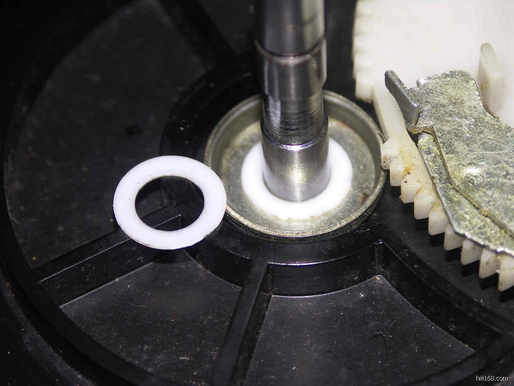

当反复多听几张不同唱片,确定以上听感无误后,再次取下唱盘,加上一个垫片,然后重新安装试听…………,嘿嘿!!真的有点神奇哦,无论是音效、信息细节、声场、立体感等方方面面,都有明显改善提高,呵呵!玩黑胶真是需要耐心加细心,正负0.8毫米的垂直循轨角影响如此明显,不亲自经历真是很难想象哦。
我想,现在或许还不是“最佳状态”,而且唱片还有“厚薄”差别、变形、不够平整等等因素影响,但是经过试听各种质量不同厚度的唱片,总体上都比原来好,哎!大概是“蒙”到了一个“妥协、折中”的相对理性值了吧,暂时就这样了,以后有各种不同厚度的优质“塑料”垫片再多实验实验,反正现在想“试验”也没有条件…………(个人认为金属垫片在这里是不能用的,因为金属垫片会因为缺少阻尼而引起“摩擦振动”,虽然这些“摩擦振动”可以控制到“很小”,但是对“轻质软盘”来说,恐怕影响和危害就不能忽视了。)

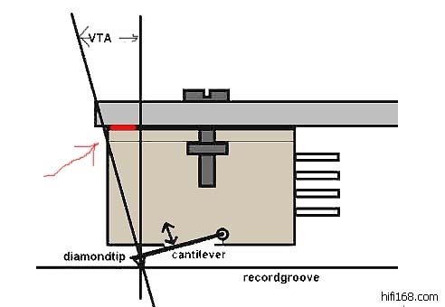

本想让你闭门造车折腾一番,看你在歧途上越走越远,还是说一下。
vTA的原理如下图,目的是使唱针的角度与制作唱片的刻针角度一致,获取最大的信息量。
但实际上各家唱片公司、甚至同一家唱片公司不同时期的唱片,其刻针角度都不尽相同,唱片的厚、薄以及变形也会改变这个角度。
对于发烧友来说,改变这个角度,也能相应地改变唱头获取的高、低频量感,成为调整音色的手段。
所以这个角度是没有统一标准的,慢慢折腾吧。还是阿玛尼那种动态调整vta装置最为方便。
从图片上看,改变唱臂的高度、改变针压都可以改变vta的角度,虽然你的唱臂无法调整唱臂的高度,但在唱臂架与唱头的前端(图中红色部分)垫上不同厚度、甚至改变其到固定螺丝的距离,也能增加vta的角度,不需要改造唱盘!!!
jpg(2009/1/30 8:41:14 上传)
