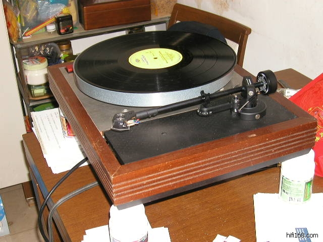

44#
回复 43# cpyip 的帖子

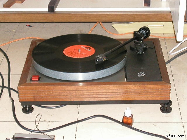

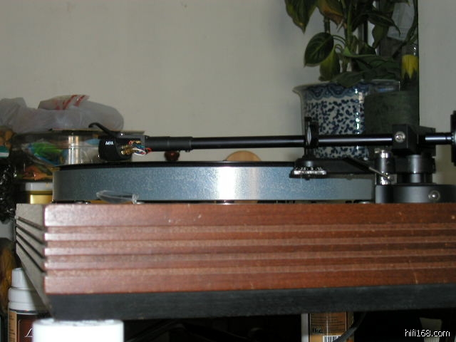

补上照片
jpg(2009/1/9 13:53:38 上传)

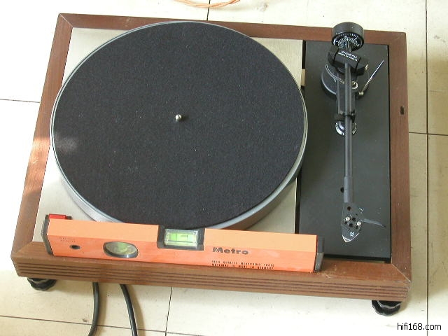

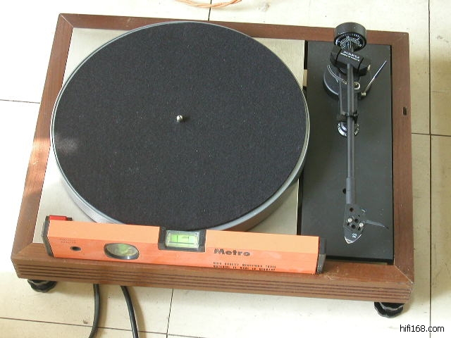

45#
调好平衡,先听为快!
jpg(2009/1/9 18:46:25 上传)

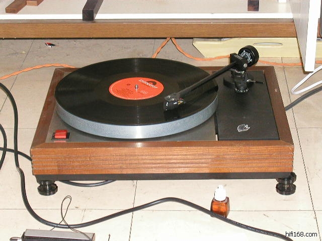

46#
听了两张熟悉lp
jpg(2009/1/9 23:02:31 上传)

47#
再简单说说:开始声音散散的,不小心碰到唱机进入LEAK RCA头,会有交流声出现,應接触不良,拿棉花棒沾点酒精清洗RCA座及头,哇!棉花棒变深灰色,再用另一头干净的再洗一遍。。。这样做后再听,可以听了。
但感觉并不太令我满意,有些粗粗颗粒的感觉,有些失真。与CD差甚远。由头检查、清洁,没发现异样,郁闷了!
会不会RIAA部分没煲好,或者阻抗不匹配(目前接在PICKUP1)???有排去跟正了。
最后编辑cpyip 最后编辑于 2009-01-10 09:50:48

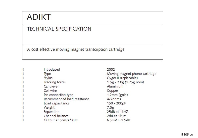

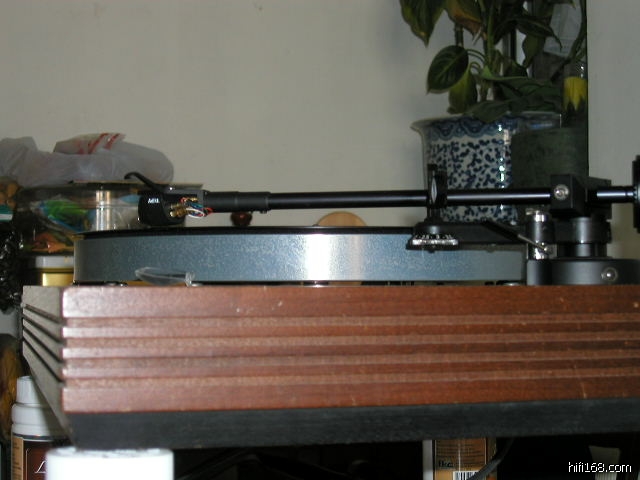

48#
翻查一下所用唱头资抖:
jpg(2009/1/10 9:51:46 上传)

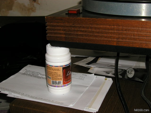

49#
回复 48# cpyip 的帖子
再調一次弹弓:
jpg(2009/1/11 10:06:00 上传)
※有誤導時,敬請行家指正!
