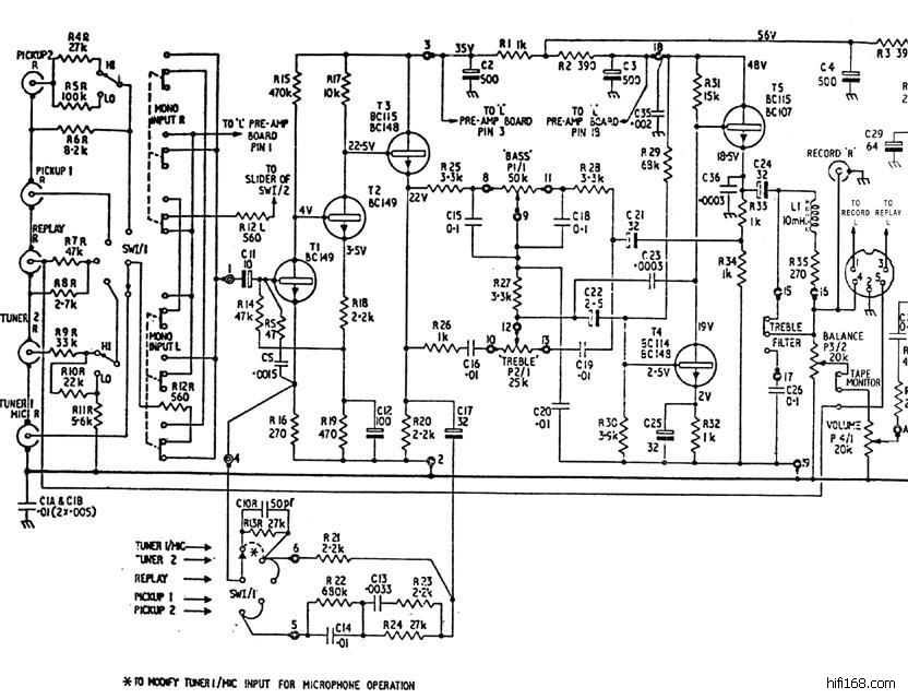

16#
NOISE大的修理过程--要用示波器
用示波器接在OUTPUT(啦叭)端(可以不接负载),音量最大,示波器灵敏度设最高5mv/div,好的声道没有反映,呈一直线;不好的声道有反映,呈不规则的杂波。
据估计,原子粒变质的可能性大,由后向前更换原子粒。。。。换到T2时,波形已由杂波变為直线!
终於修好了,
(提醒大家,胆机一定接负载オ可通电。)
jpg(2009/1/2 19:38:38 上传)
最后编辑cpyip 最后编辑于 2009-01-02 19:38:37
※有誤導時,敬請行家指正!

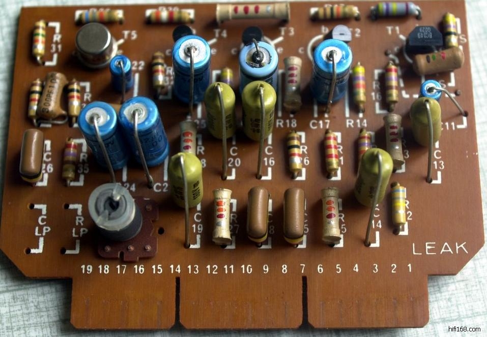

18#
线路板可以拔出,方便修理!
jpg(2009/1/3 8:30:15 上传)
最后编辑cpyip 最后编辑于 2009-01-03 08:30:14
※有誤導時,敬請行家指正!

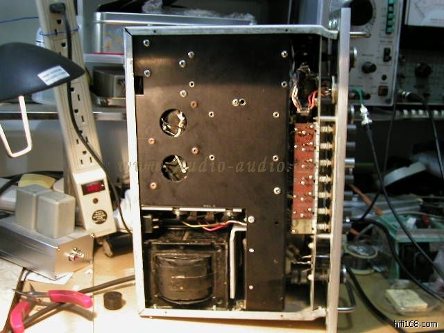

19#
以下照片:亦可见到黑色的牛。
jpg(2009/1/3 9:05:27 上传)
最后编辑cpyip 最后编辑于 2009-01-03 09:05:27
※有誤導時,敬請行家指正!
