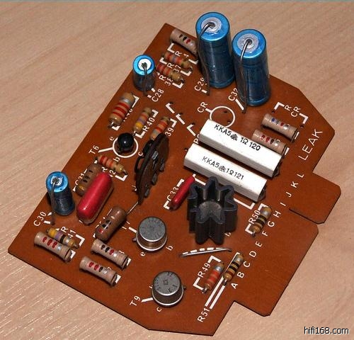

回复 21# cpyip 的帖子
另一张PCB
(, 下载次数:321)
(2009/1/3 12:25:16 上传)
※有誤導時,敬請行家指正!

此种机不贵,在网上成交的不到90英磅。主要是有没有运气,货少无计。
最后出了几个型号,也差不多停产。
很佩服LEAK的工程師,造出的机器都充满音樂味!
如见到,应尽量拿下,做二奶亦不错。
※有誤導時,敬請行家指正!

确实比同期的日本机漂亮,但有不少零件是不换不行的。
晶体管的替换尤其重要,估计机内应该有“锗”管,千万别换了PNP管就了事,“味道”会差很多的!!!
几十年来,人耳被迫一步步地适应“现代声”,锗管到硅管,声音的甜美就下了一个台阶,这些现在都成了“故事”,没人理会了!!!

回复 25# 老浦东 的帖子
此机都是硅管的,我问过RS,很幸运买到原型号的,从25只挑了一對,左右声道一起换。
※有誤導時,敬請行家指正!
