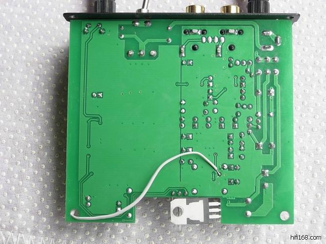

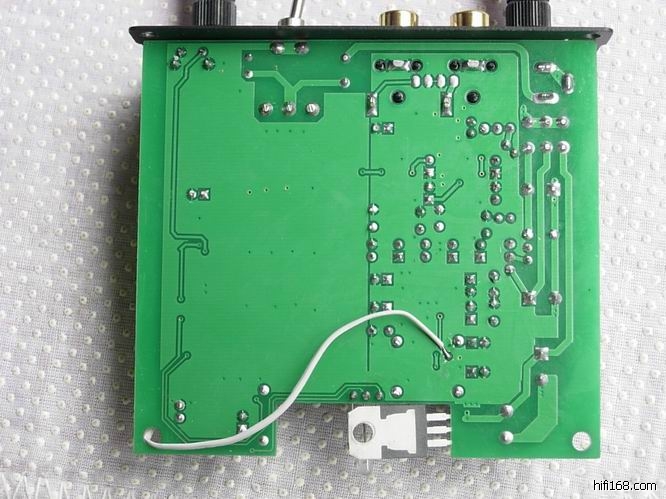

浦东兄能给说说布地线的基本原则吗?
163#

165#
未摩前的背面玉照
如下图
调整大小 DSCN1877.JPG (, 下载次数:571)
jpg(2008/12/28 10:24:20 上传)
166#
如果有“波霸”,就可以具体对照,右边最外面的一排3条线的中间1条就是“主地线”,集中了牛、主滤波电解是回路中电流最大的“主干道”。
用粗线把它们连起来,再从中间分别辐射到各关键地,就完成了。
原机采用的是大面积接地的布线方式,有利于稳定工作。
至于有人说“环路接地”,哈哈,那是大知识分子闭着眼在挑毛病。你做得再好他们也会胡说的。
