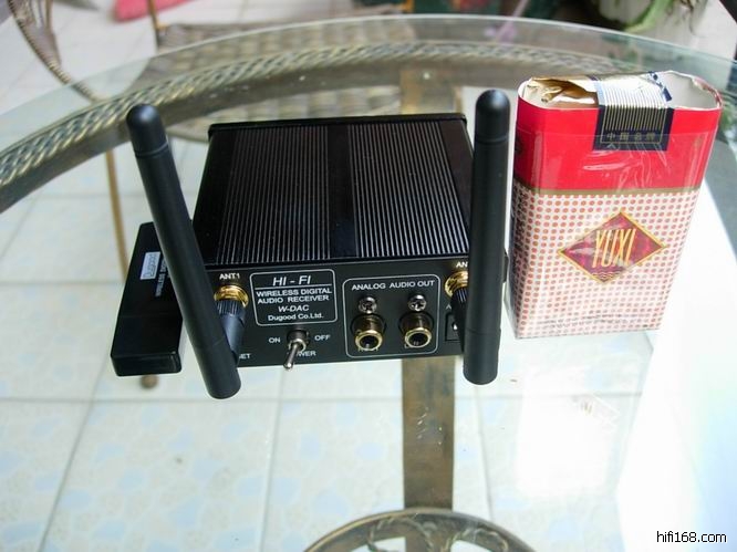

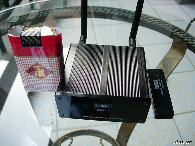

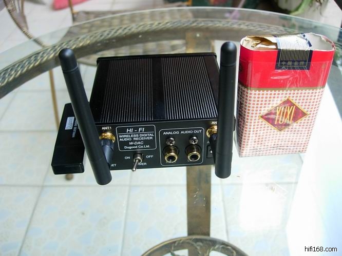

老浦东多年来一直大力鼓吹PC HI-FI,多年下来PC HI-FI一直未能成为HI-FI的主流,觉得很是可惜。
最近度高公司推出“无线传输播霸”是很令人振奋的一款PC HI-FI精品,我觉得比那些有线的解码器或声卡要好玩的多,小巧玲珑,太方便使用了!!!
由于度高公司在设计和用料上丝毫不马虎,给DIY友留了很大的空间,可以大显身手。所以老浦东化了不少功夫进行摩机实验,使这个“波霸”系列的机子在声音表现上达到和超过了大部份发烧友家中的CD机的水平。
微软公司现已推出WMP12软件,把PC的数字输出推到了新的水平,度高的“波霸”就是一个无线传输数字信号的解码器,这两者结合在一起,就产生了全新声音表现的PC HI-FI声源。
别看LPD版的度高“波霸”简简单单,可绝对是以HI-END级的声音标准而打造,只要大伙把她当“高档器材”来同等对待,用:
1.WMP12播放软件。
2.好功放。
3.好音箱。
4.好线材。
5.好耳朵。
那么,你就会体会到原来用电脑做音源声音也会这么好!!!
