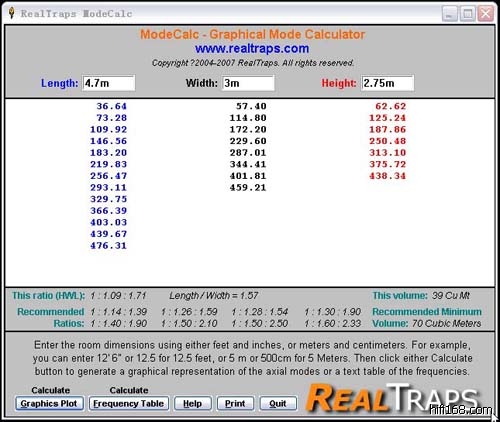

先回答你第1个问题:
振动频率、振幅和传播速度相同而传播方向相反的两列波叠加时,就产生驻波。对于声波来说,往往产生在2个相对光滑平整的平行面之间,这个是基本条件,它会破坏房间的频率响应曲线的平坦度。产生波峰和波谷。听感上,在某个频率段上:能量感特别强,或者有嗡声,影响声音的质感和透明度。那么按照以上产生驻波的条件,房间共3组6个面,只要平行的一对墙面里有一个表面有吸声材料或者扩声结构,那么驻波产生的可能性便大大降低。当然,任何吸声材料和扩声结构不可能对全频段都起作用(20-20K HZ)。所以一般家庭条件下只要掌握一个原则:不要有2个相对光滑平整的平行面即可。方法很多,比如铺地毯,挂壁毯和油画、厚窗帘,两个侧墙放置扩散板,听音位置后面安放大型书橱,墙脚放大型绿色植物,凡此种种,都是既美观又实用的方法,同时起到了扩散和吸声的作用,我看见很多发烧友的房间都是“家徒四壁”———四面光墙。但器材却都很高级和昂贵,这样的建筑声学条件,无论你用什么好器材,都难出好声。
再回答你第2个问题:房间的共振频率。我的房间长4。7米 ,高2。75米,宽3米。大家都知道,声音的传递有两个因素,空气与温度。一般是以温度20C,声速334米/秒为为基准,那么,按照大家中学物理中的公式,St=344;F=St/2L。其中St是指声波在温度t时的速率,F是共振频率、2是指倍数,L是房间的长、宽或高。透过这些公式的计算,我可以很快的算出我房间的共振频率。
长4。7米的基本共振频率=344÷2÷4.7=36.6Hz。而它的倍频共振频率分别为:73.2
146.2
292.4
584.8
1169.6
2339.2
以后忽略
宽3米的基本共振频率=344÷2÷3=57.3Hz。而它的倍频共振频率分别为:114.7
229.3
458.7
917.3
1834.7
3669.3
以后忽略
高2。75米的基本共振频率=344÷2÷2.75=62.5Hz。而它的倍频共振频率分别为:125.1
250.2
500.4
1000.8
2001.6
4003.2
以后忽略
其实,对房间影响最大的是300HZ以下的频率,算出长、宽、高的共振频率后,发觉几乎没有两组共振频率非常接近。那就说明房间的长宽高比很理想。以此类推,房间的长宽高值越接近,可产生相同共振频率的可能性越大。如果你的房间长宽比是1:1或者高度和长度比是1:2,那就麻烦了,只能换个房间了,呵呵。这也就是为什么正方型的房间不适合做听音室。
以上只是理论计算值,为了验证,我用频率响应的测试CD,做了个主观的听感测试,从20—20kHZ,结果:实际听感和理论值确实很符合,房间各个频率的响应未闻有明显的加强和衰减。听到17000hz后基本听不见了。40HZ以下,由于喇叭本身低频响应的关系,衰减比较明显,中间频率段很平坦。
回答你第3个问题,播放交响乐时候,音场完全超过2个喇叭的距离,而且很深,各个声部乐器定位明确。播放歌剧卡门的时候,独唱,合唱,对唱,人物在舞台上的走动很清楚。展现了一个完整的舞台感。我的喇叭离开侧墙42cm,在3米宽的距离里,这个比例是比较恰当的。还有我的经验是:喇叭离开侧墙和后墙的距离尽量不要相等,具体什么原因,没有研究过,知道的朋友可以告诉我。
欢迎大家继续探讨,共同交流。创建和谐氛围。哈哈。。。。。。

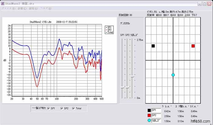

回复: 终于获得理想的听音室
恭喜雅室落成。
我用软件做了个分析,供楼主参考。
图一:物理上房间的频率响应图
图二:物理上实际摆位的频率曲线图
最后编辑东莞肥仔 最后编辑于 2008-11-07 15:44:31

70#
回复:终于获得理想的听音室
物理上看,房间在110~125Hz的倍频有驻波。
实际摆位后,100~120Hz有+15db的峰;65开始有明显的滚降,到50Hz有个-18db的谷。
考虑DY1.3物理特性与房间结合,1、如果能调整到低频滚降从60Hz开始,谷底能去到37Hz就更加理想。2、如果能把峰控制到60~100Hz的话,会适当补充DY1.3的低频量感,可能会更好。
小小愚见。
