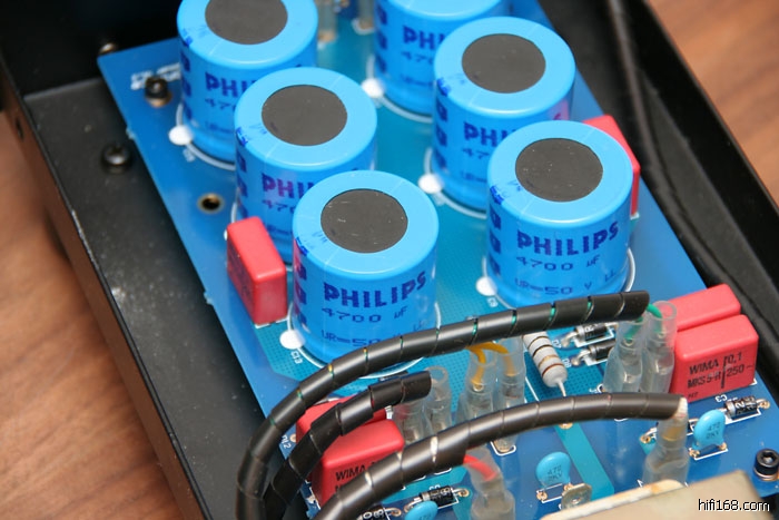

同样属于补品级别的蓝色菲利普电容阵。

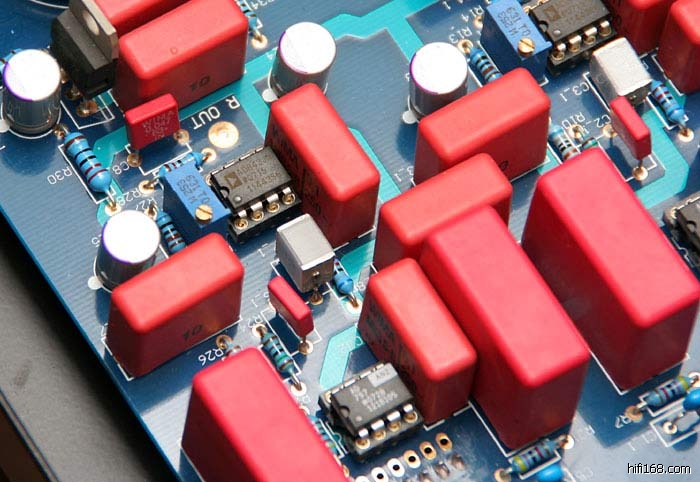

发烧军用级运放-AD843和AD797。

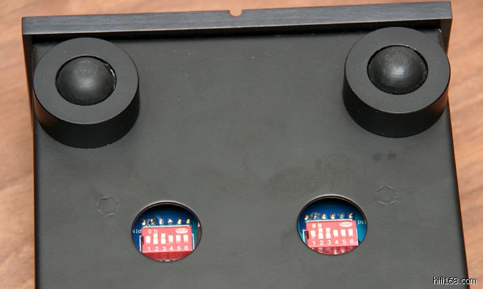

在放大器的肚皮下,可以选择匹配不同的MM/MC唱头。

原帖由 松香味 于 2008-9-1 23:41:00 发表
E版,建议连续通电不关机,三天后再谈听感会相对客观些。
不然,WIMA  MKP4声音可能发挥不好哦。
松兄, MKP4也不差, 理论来说MKP10要比他强,
但也是调声的选用.
其实好多名机的偶和电容都不是很高挡的. 特别是合并机器.

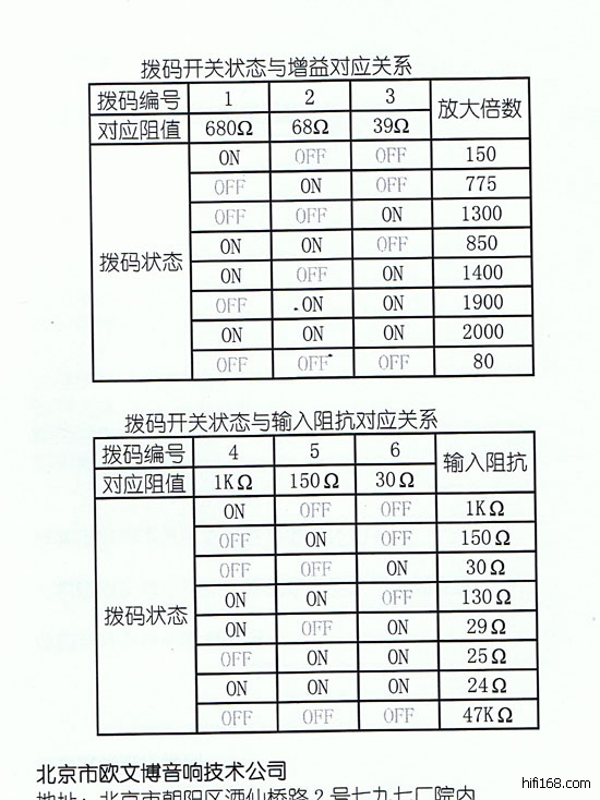

如何设置呢?可以参考说明书中的这个表。
PM7 可以一共设置8种不同输入阻抗: 24,25,29,30,130,150,1K,47K欧姆。一般MM头是47K,,其他一般都是MC头。
同样,PM7也有8种放大倍数: 2000,1900,1400,1300,850,775,150,80倍。
以我现在用的GOLDRING 1042为例,他的负载阻抗是47KΩ,输出电压是6.5mV:http://www.changye.com.cn/web/product/show_product.php?xh=1042&gsmq=Goldring&xlmq=%B6%AF%B4%C5%B3%AA%CD%B7&n=582&urlto=show_catalog.php
前面松下味大侠已经提到,唱头放大器一般的输出电压是1000mV,
所以,以1042来说,6.5 X 放大倍数=1000,这个放大倍数就是153.846,刚好PM7就提供了150倍的放大倍数。

同样属于补品级别的蓝色菲利普电容阵。
[attachimg]103730[/attachimg]
这是什么机脚啊?

又例如如果是GOLDING的ELITE   MC唱头,它的输出电压是0.5mV,那么放大倍数刚好就是2000,PM7也提供了准确的放大倍数选择。
