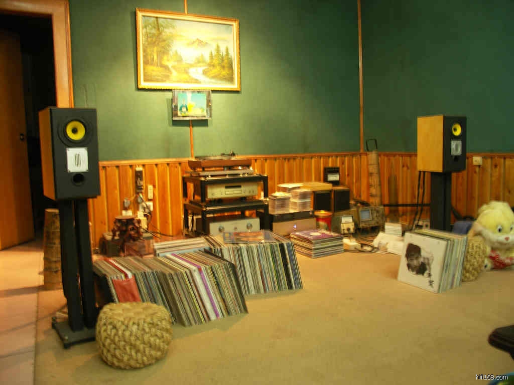

回复 570# 松香味 的帖子
忽然想问问,松兄家里是什么器材?听音室多大?

原帖由 空手 于 2009-11-24 20:44:00 发表

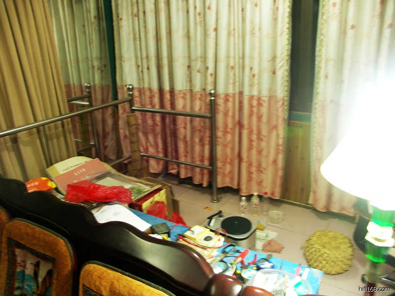

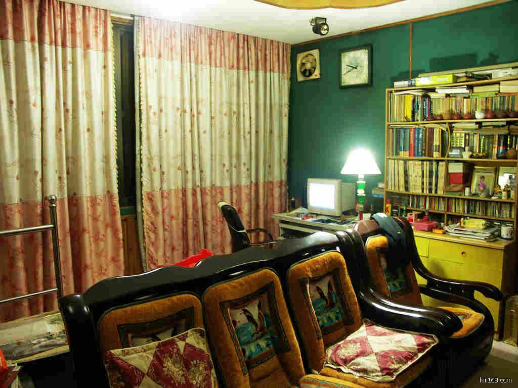

记得以前有详细介绍过,都是自己DIY或摩机的东西,听音室是99年专门设计的,整整十周年了,面积约33.5平方米,体积约112立方米,穿孔板低频吸收吊顶内容积约17立方米,上几张刚刚拍的照片自己看吧。
听音位后面:

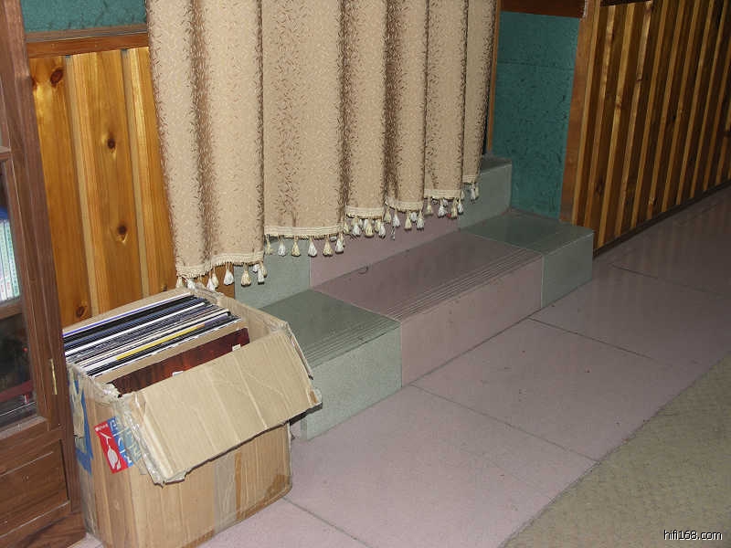

为了保证听音室空间高度和内容积足够,同时解决上一层(体育室)的楼梯好走不陡,只好把楼梯垫高几十公分,进听音室就要下两级台阶了…………

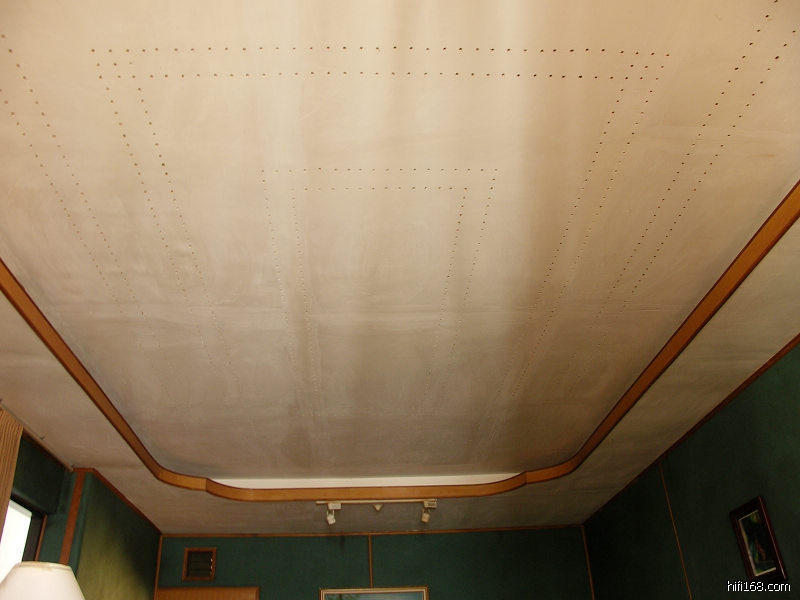

再贴张吊顶看看呀!

为了使吸收峰不过份集中以获得较宽频带的低频吸收,打孔采取“非平均分布”的方式,以“双孔线条”照顾视觉,同时降低打孔偏差引起的视觉不适感,“掩盖”人工打孔不可避免的偏差。

回复 578# 松香味 的帖子
这么做了以后理论上低音吸收的频宽大概是多少到多少?
