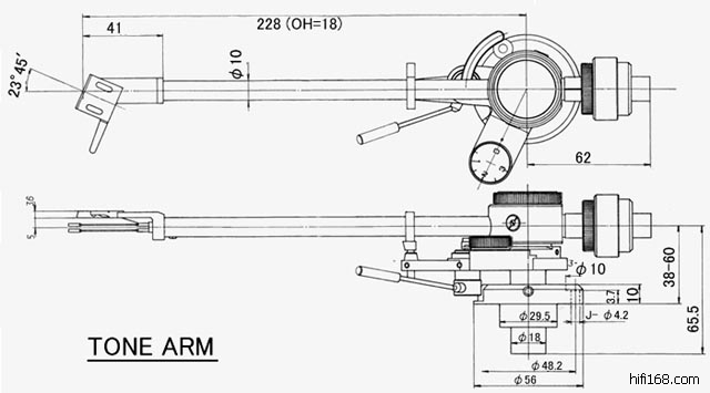

先研究一下由市川宝石代工的这款唱臂:
        赶着出门,晚上空暇再细说!

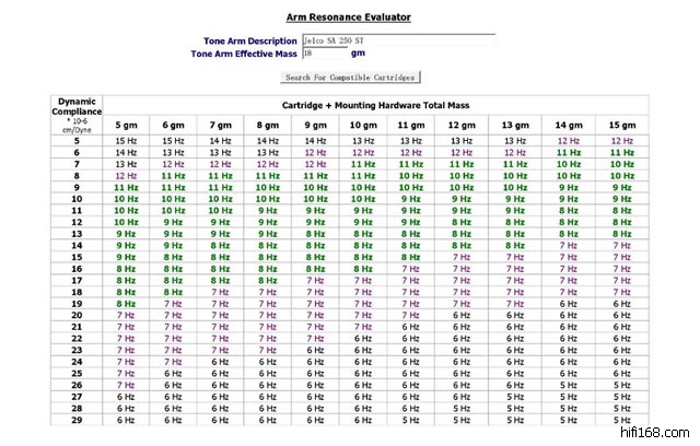

这就是该唱臂与所适应唱头的频率响应,以供参考!
        其中绿色的部分就是较为适当的搭配!
最后编辑menn 最后编辑于 2008-08-07 02:53:12

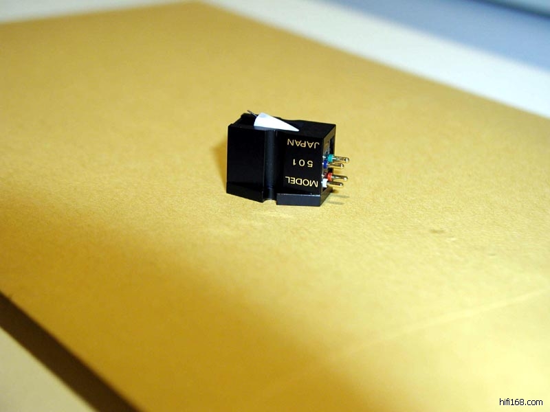

与此系统相配的最佳推荐——Shelter 501 II:
        大概全新的售价应在800美元以内吧!似乎略超上限了。
My mane is MENN KWOO - 很欢迎大家来http://www.yhwr.cn坐坐(原网站服务器调整,暂时转战至此)、聊聊那些真实的东西,比如技术、声音,以及看看David & MENN Lab.的相关产品等等、等等。(头像中的唱臂为私人收藏——Fidelity Research FR-54)
