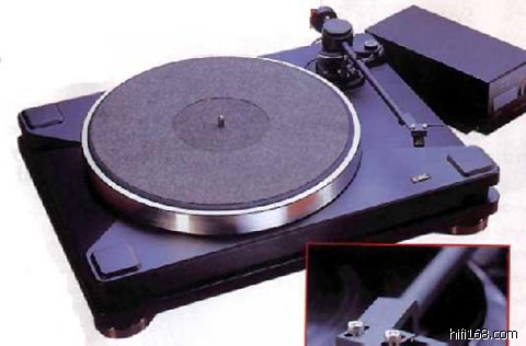

回复: 【请教Menn先生及各位朋友】换什么胆?
原帖由 万众 于 2008-8-5 21:26:00 发表
        我也正想学习,借施兄帖想问:我的LP是CEC9300,是什么挡次?配什么头,多少钱的头性价好而且合适?换线就不想了,那的有经验的人动手吧。
        我的唱放是徳律风拫的电子管,好象很中性的,解拆也好。应该不用换吧。
        9300?型号应该是930吧?如下面这一台:
        至于档次?在会玩的人的手里,注意盘、臂、头之间的组合适当,最终的效果还不错啦!
        配什么头?并不应该以多少钱或所谓性价比去作决定!而是应以所用唱臂的转动质量,与唱头附加于唱片表面的有效质量,它们相互之间共振频率的“和谐”为准则去做相应挑选;而这时才好对唱头用其价格来衡量,去衡量一下自己的钱包。
        唱放内使用上了“德律风根”,同样不能证明或说明些什么。一是,该唱放之线路品质(或称之为合理性)能否充分发挥这些个“德律风根”,使之体现其应有的价值。二是,该胆管之寿命、对称性等指标、性能能否适合于该唱放,使之体现出线路设计所想要达至的最终效果。而有了一个线路设计精良,制作品质出众的框架,那象换管之类的锦上添花才会有所意义;否则,能算得上画蛇添足也就哦弥陀佛了。套用一句经典的西部台词:妄图通过一次忏悔来拯救你罪恶的灵魂?那好,就让我的一颗子弹让你得到上帝的怜悯。
        更换胆管作为手段,简单、可行,但将这些寿命不详、配对精度也很模糊的所谓名牌胆管(材料网上,网友之间相互炒来炒去的那些个),去当作救死扶伤的灵丹妙药?那真就有一点舍本逐末了。
        拜读过您另外一篇帖子,《不听真乐噐、现场演出能玩好音响吗?》,觉得还蛮有意思的,因此才有感于您的器材观。万勿见怪!
