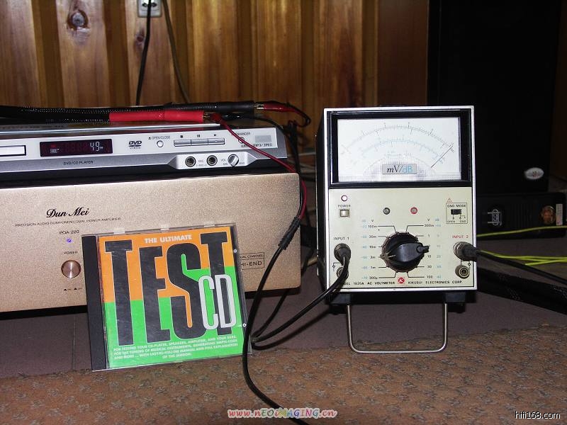

原帖由 Tintin 于 2008-7-13 10:52:00 发表
松香味兄,能上个图看看吗?
照片上的这张CD是一张同样猛的CD碟,共有99段,但它更主要是作为专业仪器测量应用,而且相当一部分内容和“My  Disc”也是基本一样的。
