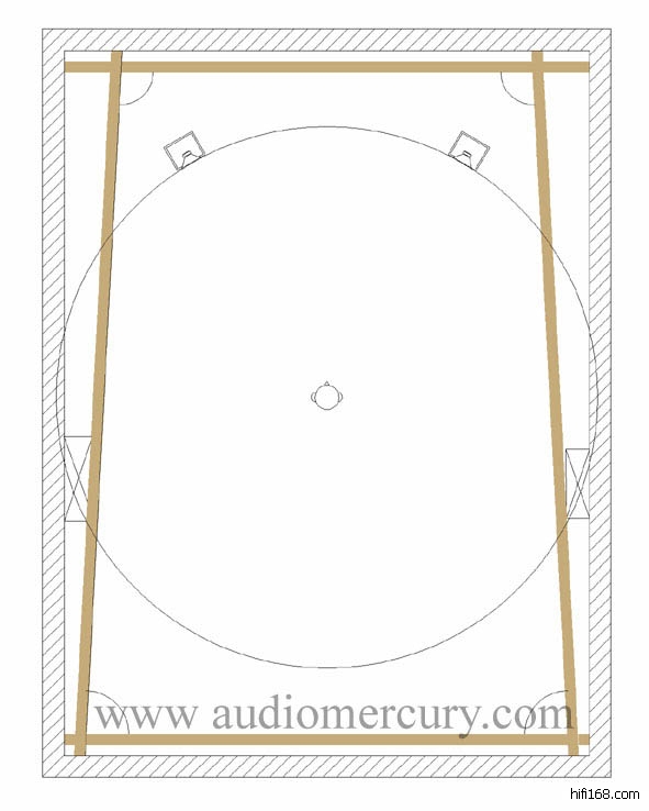

原帖由 末世诗歌 于 2008-7-5 0:59:00 发表
记得上次肥仔兄发给我的mixing monitor的说明书中,是不建议大角度内凹的,从盟主的录音室摆位也能看出来,这个跟Rockport Mira图上那种大角度内凹的摆位应该是有区别的。
诗歌兄:凡事无绝对,原厂说明书也只是提供一种普遍条件下的调整参考,并不是放之四海皆准的金科玉律,还得根据实际听音环境具体对待。发这张MIRA的参考摆位图也只是想为肥仔兄提供另一种可能。
在我看来美式几大先进名箱Rockport、Wilson Audio、Avalon、Verity Audio、Eggleston Works在很多方面都是有共通之处的,拿MIRA与Mixing Monitor来说,虽然MIRA是一款侧置低音三分频落地箱,但其低音单元分频点是150HZ,基本可近似认为是点声源+超低的设计(这样的设计带来的最显著优点就是更佳的音场表现,同时对那颗中音单元以及分频网络设计的要求也更高,在摆位上可能也需要使用者更用心一些,但我个人很欣赏这样的设计),他们的前档板都采用斜截面设计,在单元周围都覆上了厚厚的吸音毛毡,目的无它,无非是想尽量减小单元周围不良的声音反射,获得更佳的扩散性、指向性以及传真度。因此我觉得这两款音箱在摆位上或许也有可借鉴之处。
当然我们旁人说的再多也只是隔靴搔痒,所有的猜测、估计最终得靠肥仔实践,一切应由他决定。他现在的房间不大,我想与图上那个录音室以及MM普遍的使用环境还是很不同的,但大小相对MM还是合适的,内拗角度大小与听音距离以及听音环境是息息相关的,虽然我个人也不是很喜欢大角度内拗,但并不代表这样不可性,一切还得试过才知道。我还是相信以肥仔的能力,一定会找到一个合适的摆位。
62#
回复:沉静的夜——关于调整音箱摆位的实践与思索
Mixing Monitor的用途是设计用来混音监听的,所以适应的环境也是专业的混音室,基本是接近dead room的环境,所以它的说明书在这些要点上说的很清楚。过大的内凹角度会影响声场的纵深度,对声场有压缩,这也是avalon不推荐过大内凹的原因,而这些都是从混音角度来说的,用在家用环境确实可以根据实际进行调整,但我始终更倾向厂家的设计思路。

回复: 沉静的夜——关于调整音箱摆位的实践与思索
再贴一次,我的摆位图供各位考考,
