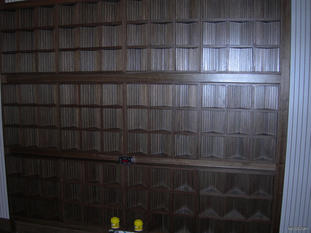

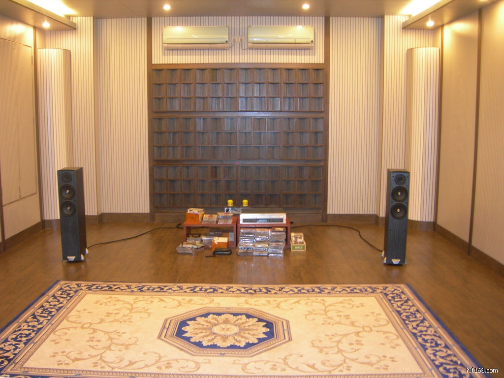

俺几年前也这样装修了下,过了一年多全拆了,木制材料重点频率的反馈严重影响了系统平衡,很惨。
现在后墙没扩散板了,二侧全部用装满书和唱片的书架,才恢复正常声音信息。
这样装修最不合理的地方在于你事先无法知道这些共振材料对声音的影响。。。。

其实装到这个份上了, 应该找声学仪器测量一下房间声学参数

66#

这风险也有啊,所以我正真固定的是8条36CM的微孔吸音板,顶上的每格的内框用四道螺丝上的,很好取下来,只留外框作为扩散也没问题,三块大扩散板也是移动的,其实一半设施还是书架和碟柜,所以给后期调整留有一定余地。
相对我个人喜欢略微吸收多点,声音干净点的效果,也就是水份可能会少点的。。。。
