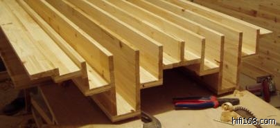

关于扩散板制作的小总结
关于扩散板:
1、160CM  X 80CM X 19.8CM 的扩散板的成本情况:用集成材1张半,高度在200CM以内不用加料,我的有浪费。油漆和木工每块300元,材料300元。
2、结构制作过程:如图竖的用15MM(单层组成)厚板(必须 美观),横的板18MM(三层组成)厚。先从中间开始做5、6、7、8完整四格,再做1、2、3和9 、10、 11三格,共分成三大块,最后拼装4、  9 格成为整体,然后加外框,这样制作过程能保证所有的接缝准确严密,而且最省材料。
3、如果需要往墙上定,4和9格的板要用大钉子加固。
用松木成本高,本次用的杉木集成材,很漂亮。
30#

原帖由 拨弦弄影 于 2008-6-29 13:02:00 发表
中空???
因为没后背板,所以无所谓中空了。。。。
