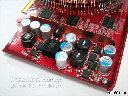

原帖由 阿泰 于 2008-6-11 12:12:00 发表
显卡现选用"七彩虹 镭风3650-GD3 UP烈焰战神 256M H10 ".
采用了核心与显存2+1模式供电设计,完全采用了固态电容配合全封闭电感线圈,为了减少供电电路对显示核心的电磁干扰,在供电电路与核心之间增加了一块铜板做电磁隔离。

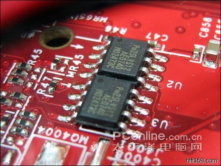

双BIOS设计,一个BIOS采用保守的频率设置,核心与显存分别工作在725/1600MHz,而另外一个BIOS则设置在800/2000MHz,比公版频率大幅度提高,玩家可获得更好的性能。

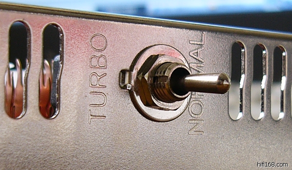

有一拨动开关也被设计在后部档板上,让玩家不用打开机箱就能随意切换BIOS,据说增加玩大型3D游戏的畅快感。
这TURBO玩意目前对我吸引力不大(汽车除外^_^),不过高手眨眼哥叫我先考虑,说不定什么时候心血来潮也OK,OK就OK,OK!

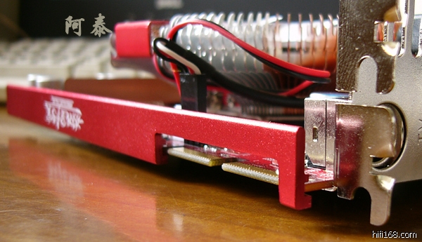

显卡增加了一条铝合金“加强筋”,发烧友都中意重型装备,这条嘢做得真到位;P

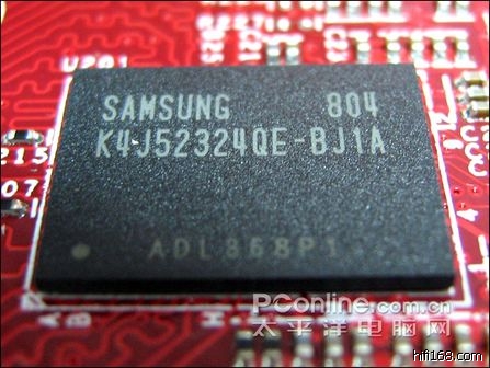

采用了4颗来自三星的1.0ns GDDR3显存,组成256MB/128Bits规格的显存架构 .

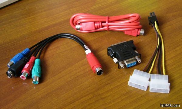

新式接口丰富,新式接口转老式换口转换头(线)也丰富,差不多什么显示器都可以连接了,怕插槽供电不足,也配了主供电直达连线.
