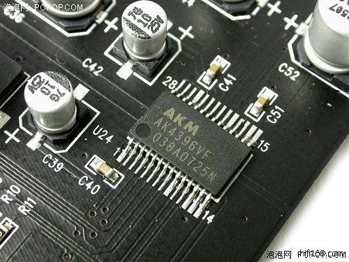

DAC使用AKM AK4396,负责数字到模拟信号的转换工作,支持24bit192KHz,AK4396是一颗DAC中的明星产品,在民用级别的CD机中也可以看到它的身影.眨眼哥的一个业务录音师朋友说,他所用的设备,也有用这颗东西.;P明知好料不完全等于好声音,但多少给了多我一份信心.

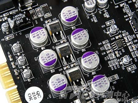

电源部份,用料足点,安慰大点

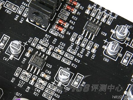

5532运放是我比较喜欢的运放.不过坦克做得不够人性化,没做成插座款式,换玩不便,这点ooaoo做得比坦克好多了,这也是ooaoo受欢迎的原因之一

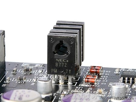

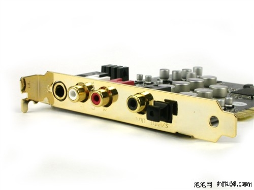

NEC B772构成耳放输出,插口6.5,音质有待日后试听啰.
1个6.5耳机输出--1组L/R RCA模拟输出--1个数码同轴输出--1个同轴光纤输出.

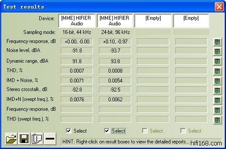

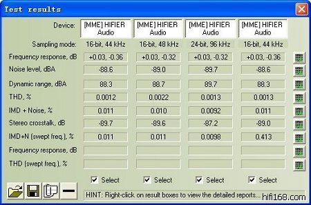

坦克的测试数据,请高手解答一下.
