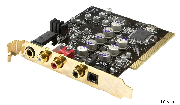

现选定德国坦克小夜曲TempoTec HiFier Serenade高清HIFI声卡
特色:
1专属的ASIO驱动。
2 上千种音乐效果组合。
3 设置数字信号输出端子。
4 光纤和同轴数字信号接口, 可连接解码器。
5 集成耳放功能,耳机随插即听。
规格:
1 支持输出最高192KHz/24Bit
2 一组立体声模拟输出(RCA接口)
3 一只耳机输出(6.3mm TRS接口)
4 两组数字输出(同轴及光纤各一个),支持非音频内容传输,如AC3或DTS.
5 专属的ASIO 2.0驱动
6 支持Windows XP,Windows XP x64,Vista及Vista x64
7 最大线性输出 2Vrms

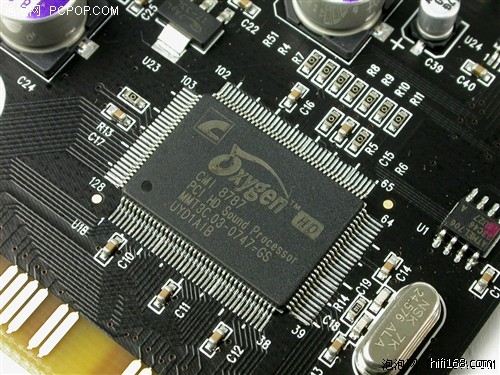

小夜曲采用了CMedia的CMI8787芯片,该芯片I/O能力32bit/192KHz,有硬件DSP能力和硬件EQ能力.CMI8787是一颗高品质的32位多声道音频处理器,定为于高品质专业化的回放和处理.
