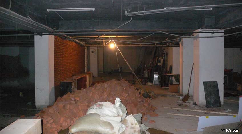

图中两个柱子之间要封闭起来,墙体用普通的红砖砌成,水泥罩面,这样的做法,中不?
另外,做过听音室的朋友,你们的门窗都是怎么做的?是否增加了厚度、做了隔音处理?
jpg(2008/6/1 0:59:24 上传)

这是240毫米厚的实心粘土砖墙,俗称“24墙”,OK,没问题,……

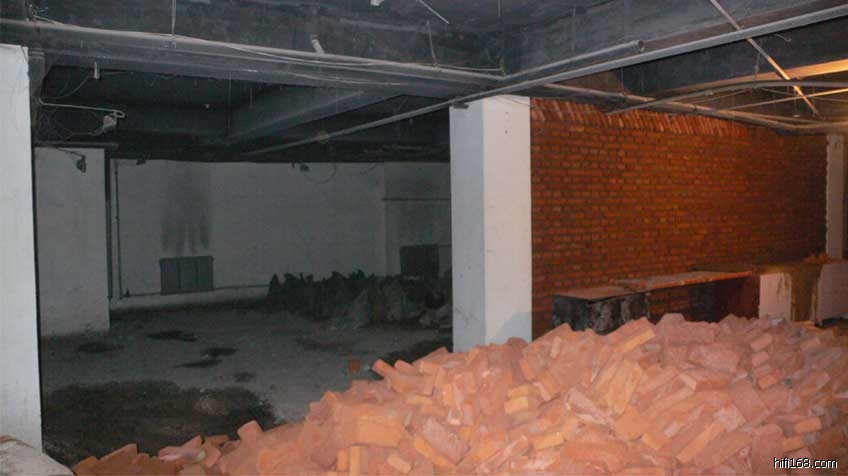

小听音房正在施工,打算拿这间先练练手,房间面积60平,10X6m,高度3.2m。
大听音室在里面,高度4.5米。
jpg(2008/6/1 1:04:19 上传)

回复: 各位大佬,听音室的墙体有没有什么特别要求?
原帖由 溪秀兰 于 2008-6-1 1:04:00 发表
嗯,特意交代过的,这样墙体会比较厚实。

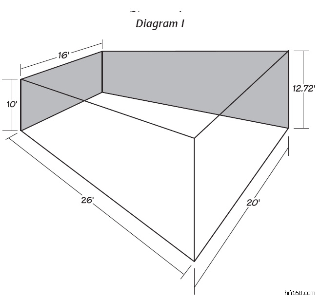

迷糊兄,如果地方够大,不妨试试非平衡墙设计,应该可以简化后面很多房间处理的
最后编辑asdffx000 最后编辑于 2008-06-01 02:30:13
黄金比例非平衡墙设计比例图
jpg(2008/6/1 2:38:14 上传)
最后编辑asdffx000 最后编辑于 2008-06-01 02:42:05

原帖由 asdffx000 于 2008-6-1 2:38:00 发表
黄金比例非平衡墙设计比例图
谢谢asd兄,对这个非平衡设计还真没什么概念,你认识的朋友中有这样搞的吗?房间搞成这样,感觉怪怪的。
