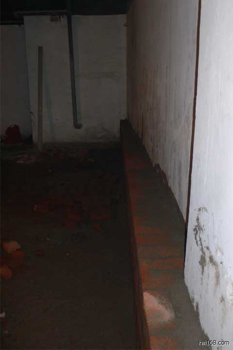

今天在现场蹲了一下午,跟几位朋友商量之后,做出不少改动。
这间听音室原有的三面墙都是厚度达40公分的混凝土浇灌的,后砌的这面墙,我今天已经通知工人将厚度增加到370mm,并且将两侧的墙面做成不平行状,一圈铜墙铁壁,真的好像碉堡,哈!

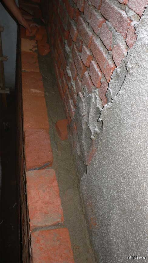

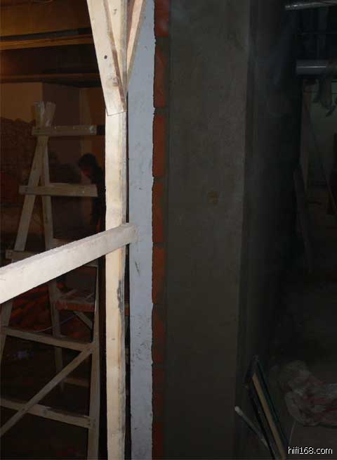

今天的进度:
1。继续增加两侧墙的厚度,原有的三面墙都是混凝土浇灌而成的,坚实无比,这个大碉堡在渐渐成形。

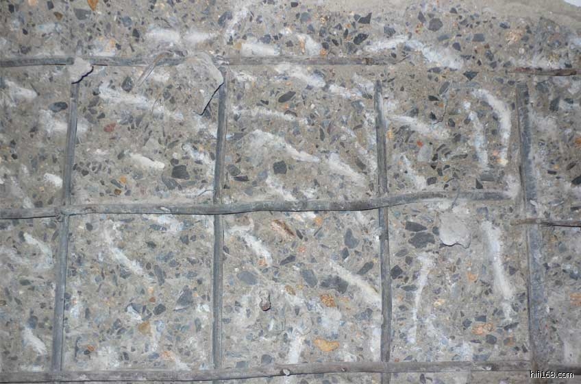

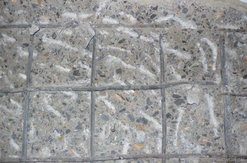

35#
回复: 听音室工程日记(一):听音室的墙体、门窗有没有什么特别要求?
原来的三面墙是这样的,整面墙都是用混凝土浇灌而成,电镐都搞不动,真是厉害!但这对于发烧友来说,却是件很幸福的事~
jpg(2008/6/6 0:03:35 上传)

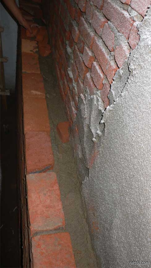

36#

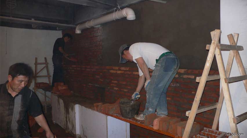

一堵墙,用了比平时要多两倍以上的红砖与水泥,看着真是说不出的舒坦与安心。
jpg(2008/6/6 0:04:33 上传)

37#
现在侧墙的厚度是这样..
jpg(2008/6/6 0:05:24 上传)

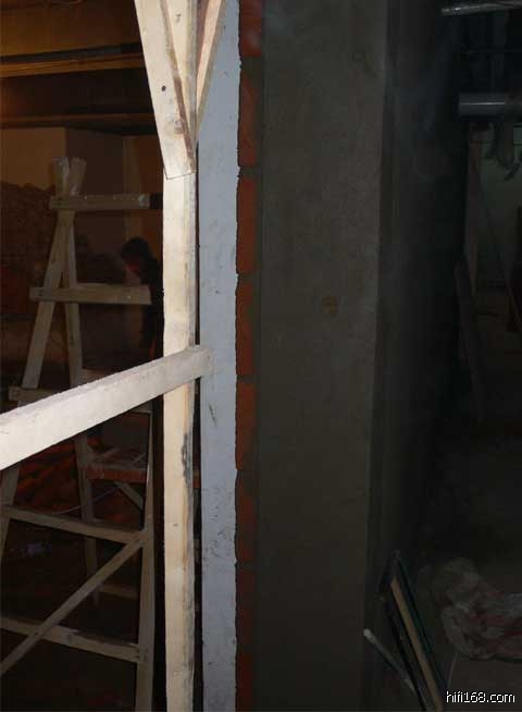

38#
今天的进度 2 :将两面侧墙做成不平行状,据说可以减少驻波,管它真假,姑且一试,自己不动手,永远都不会懂。

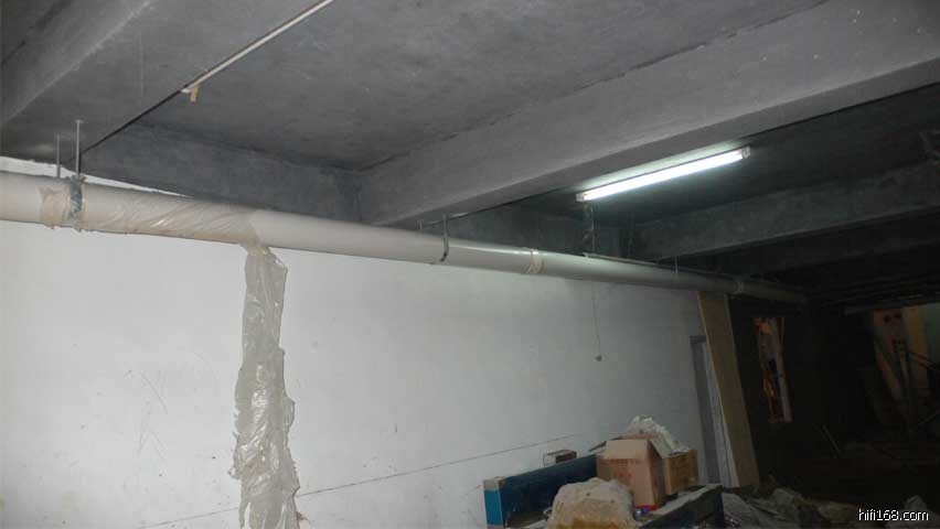

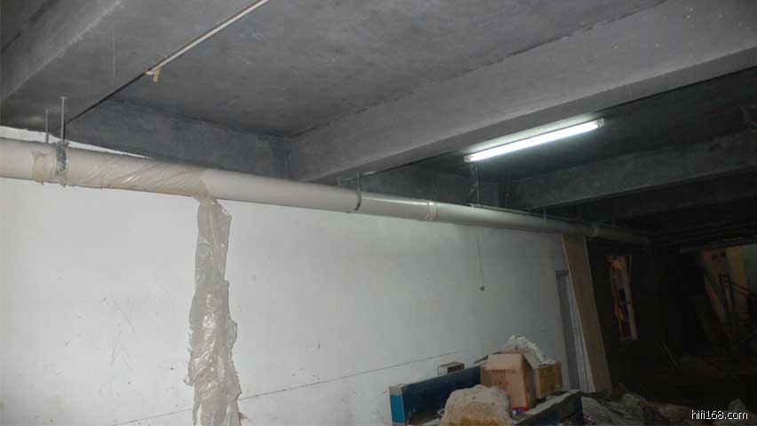

39#
进度3: 听音室的送排风管道就位,但管道的位置不是很满意,明天一早,安排人继续修改,NND,一时不在就给我上眼药。
jpg(2008/6/6 0:06:55 上传)

40#
回复:听音室工程日记(一):听音室的墙体、门窗有没有什么特别要求?
友情提醒,迷糊老大,“24墙”旁边砌筑“12墙”,二者之间在构造上没什么联系,这不利于抗震。
另外,您前面说了,小听音房的房间面积60平,10X6m,高度3.2m。墙体的两端和砼墙也没什么构造联系。那么“12墙”的高厚比——也就是墙体的计算高度与厚度之比值——是否满足要求?建议斟酌、慎重……
