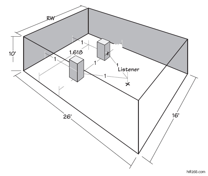

黄金比例非平衡墙设计比例图
谢谢asd兄,对这个非平衡设计还真没什么概念,你认识的朋友中有这样搞的吗?房间搞成这样,感觉怪怪的。
客气,我多谢你才是,上次买了你朋友的audio aero cd机很满意呢,呵呵。
我认识的人还没有这样搞的,倒是我自己今年打算这样装修。到时汇报一下效果。不过应该是年尾的事了......
不过国外专业录音室很多是非平衡场设计的。这个是卡达事老板设计出来。
我想房间设计和音箱设计是一样吧,现在越来越多音箱是非平衡面设计的,所以房间这样设计应该会很有优势的。
如果不想搞到这么古怪,也可以按找下面这个黄金比例搞。我见国外是比较推荐卡达士这种比例的。

迷糊兄,如果地方够大,不妨试试非平衡墙设计,应该可以简化后面很多房间处理的
高!!!实体墙最好!不会吃能量!
对对,实体硬墙好。
不过卡达士老板建议后墙最好事软质的,不要是实墙。应该是减少后面的反射音吧,可能后面的反射音害处比较多。

黄金比例非平衡墙设计比例图
谈点看法;以上处理方法仅适宜舞台以及音乐厅,因为这种梯型状会将所有播放出来的声像形体过于放大,造成结像和人声感情失真。家庭hifi两声道的空间要求有完美的声场,清晰的结像和有感情的人声,因此以长方形比较好。
