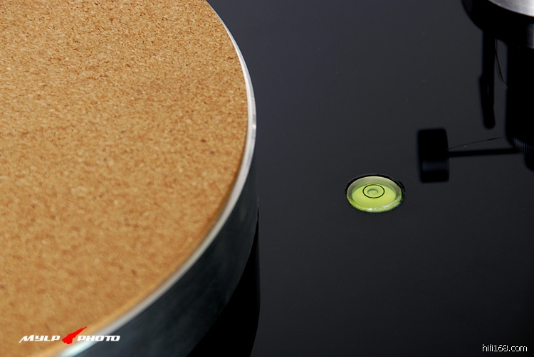

嵌入一粒水平珠,可以作为唱机水平状况的参考,也可以平衡一下右边面板的大片空位。不过由于安装不小心,外观上有点糟糕,成为全场最让我不满意的一处。

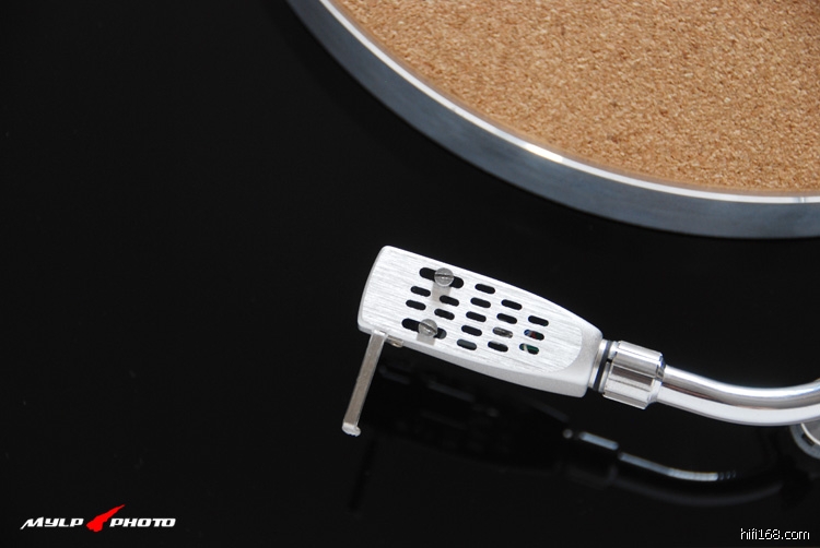

网速太慢太慢,我已失去耐性,最后上一张,等爽的时候再发了。

"缺陷"之美!

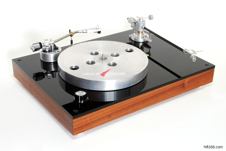

唱机已经胜利完工,上几张全图。

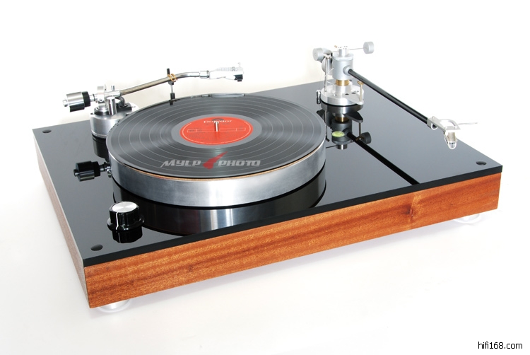

放上唱片的效果。

正,靓,正.

提几点建议:
1.接线RCA端子太菜。
2.那款唱臂线中频略欠厚度,配MM唱头没问题,但配AT-F3就更突出了他的弱点。
3.单点臂的平衡陀重心太高,容易出问题。
4.还需要配套开发出独立的唱臂起落架(这个我也需要)。
