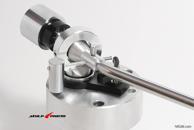

回复: 再战江湖——DIY内分体式双臂黑胶唱机(终极版)
在这里我想请教大家一个问题:图中这个圆柱状小锤是有何作用的?我的推断是调整S形臂的左右受力平衡用的,但这是一支多点臂,如何判断其调整效果呢?期待DX解惑。

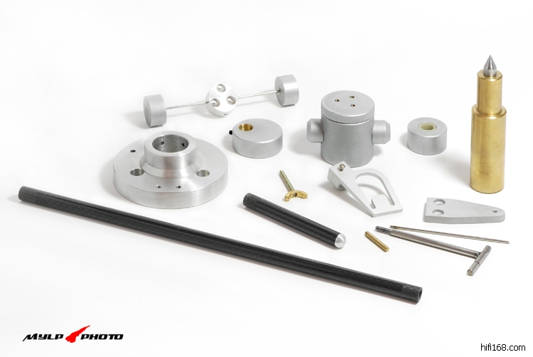

这是一支DIY的12寸单点臂零部件。
黑胶 • 摄影 • 茶——听觉、视觉、味觉盛宴

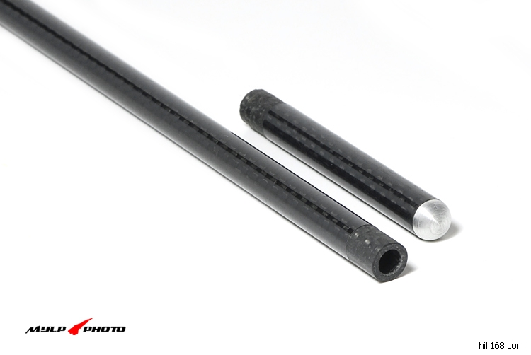

使用碳纤臂管,等组装后再上全图了。
原帖由 mylp 于 2008-6-12 23:06:00 发表
[attachimg]88722[/attachimg]
按你现在的理解,不用还好.
帮俺弄3只脚钉,俺就包教会你,呵呵.
原帖由 阿杰 于 2008-6-13 16:15:00 发表
按你现在的理解,不用还好.
帮俺弄3只脚钉,俺就包教会你,呵呵.
咁都得?高高手一出现就吊人胃口!脚钉可遇不可求,不是时时有,不敢拍心口哇,不过我觉得其精粹在于防震胶粒,这个可以拍心口。
快点开讲啦,我已经是百思不得其解了……

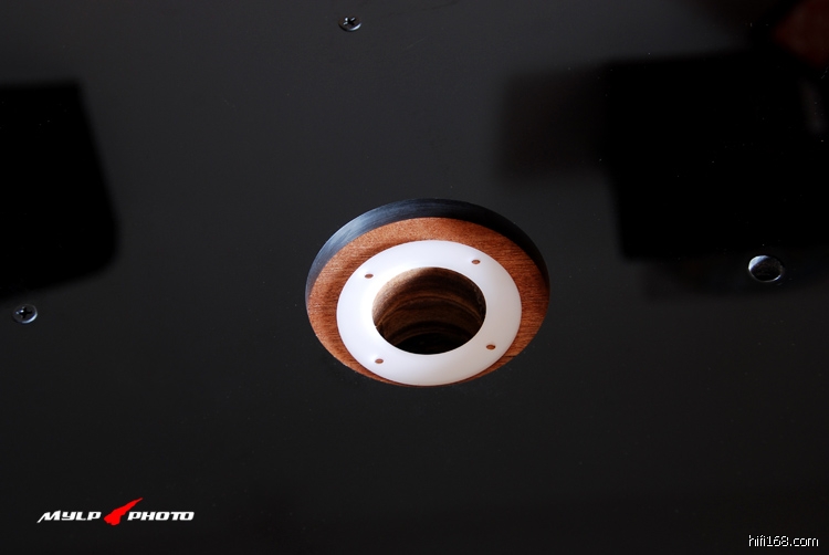

130#
安装转轴。先垫上一块“特富龙”垫片。
