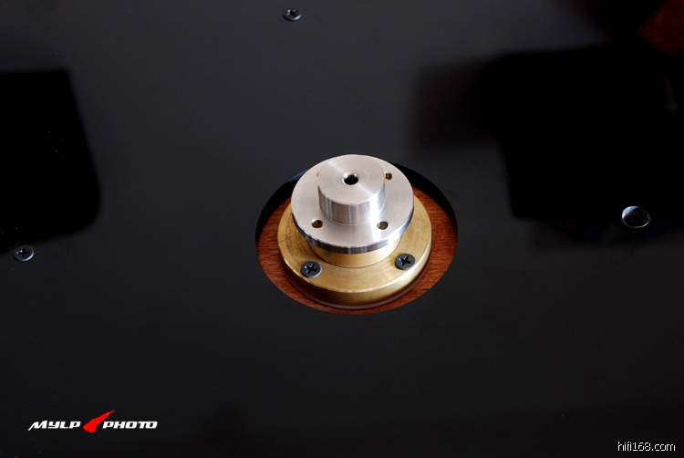

固定轴套。

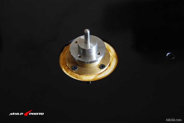

填充海绵。

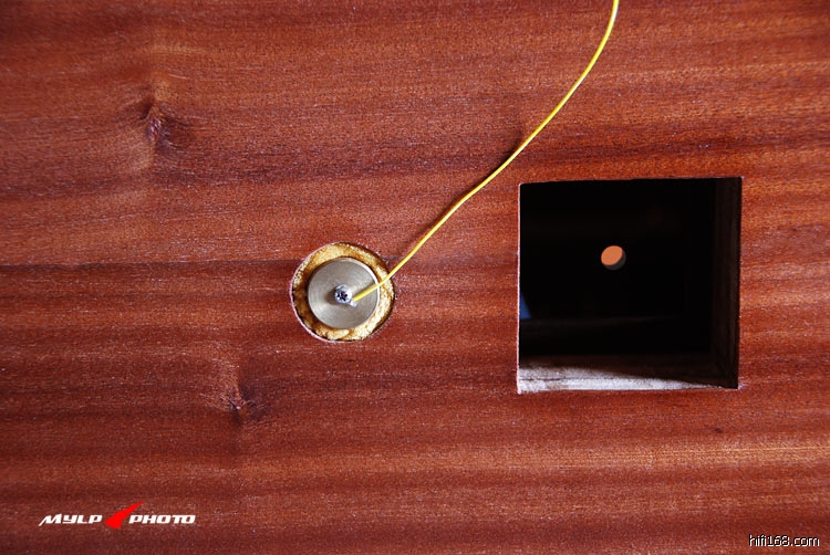

转轴屁股也塞上海绵,并接上地线。

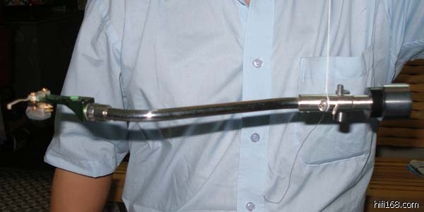

脚钉是加工出来的还是现货买的?
你的理解没有错,小锤子是调整S形臂的左右受力平衡用的,问题是要弄清唱臂的重心是偏那一个方向,其实画一条中轴线、估算唱头的重量就明白了。
由于是多点臂,凭感觉大概调整就行了,不需要太准确,甚至可以不用。一定要精确的话,就有一点麻烦。
确定了唱头的型号并调好超距之后,原封不动地把唱臂卸下来,在水平支撑的中心吊一根线,调整小锤子使其水平就行了。
