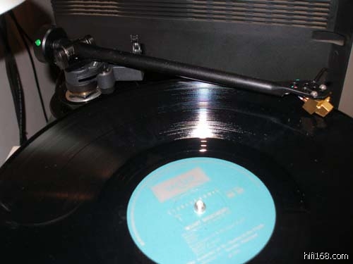

原帖由 青蛙 于 2008-5-25 16:31:00 发表
我的LP-200对震动反映很明显!!!!!
加一块厚石(最好是三文治式的)做底盘。
32#
回复:在kuang版主家试听amari(阿玛尼) LP - 300 磁悬浮唱盘。
还可以用指南针测漏磁。
壮士豪情怀天下
英雄仗义本无名
江门市青年音响爱好者协会
33#
回复: 在kuang版主家试听amari(阿玛尼) LP - 300 磁悬浮唱盘。
原帖由 阿杰 于 2008-5-25 16:37:00 发表
加一块厚石(最好是三文治式的)做底盘。
是不是将两三块石材联起来???
34#
是。
300下面那快就是,让邝版主补张图吧。
35#
见到三块白板,不过板与板之间应该有东西垫住吧,用什么垫的?
壮士豪情怀天下
英雄仗义本无名
江门市青年音响爱好者协会
36#
三文治石板是用两块较刚性的石板中间夹着一块较软性的石板粘合而成的。可以去买石材的地方落单加工就可以了。
37#
我所用的“三文治”上下用云石,中间用“火米黄”,直接粘合。
38#
好久没有跟几位喝酒,昨晚喝得真高兴!可惜E版早早跑掉了。
39#
我在用LP-90。马达上的驱动轮是通过三个螺丝从三个方向拧入固定的。无论怎么调,转起来总是歪歪扭扭。
先是将三个螺丝和孔面调平,然后分批分次分别拧入同样的距离,直到固定。结果不理想。最后干脆在轴上先套上一层塑料皮,再固定,立刻好多了。
请问Ken and Eric, 300也是同样的固定方式吗?如果是,怎么处理这个问题的。 谢谢!

原帖由 KEN 于 2008-5-25 21:36:00 发表
我连着换唱臂、臂管线再加昨晚的试听,一共喝了3回啦,君子250唱臂实在是对不起这个300唱盘。
