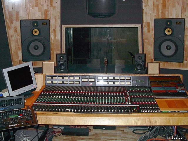

原帖由 huang 于 2008-6-1 23:58:00 发表
版主家又吾系监听室.
        这样的疑问,也正好说明了我所一贯强调的举一反三和融会贯通之重要!
        版主的家当然不是什么“监听室”,但谁又规定不是监听室就不能使用监听喇叭呢?如果真是这样,那么最畅销的3/5a或4343也就没有什么存在意义了。毕竟“最畅销”中的绝大部分是会使用在普通家庭之内的;但也没觉得玩好了这些监听系统的空间环境就一定会是“监听室”嘛!
        而之所以选择这对DS-1000,一是因为她的箱型结构——密闭式(但不是密闭气垫型,也就是所密闭之空气刚度并不等于振膜、折环体系的刚度;而是较为经典、传统的无限大障板反折型),二是因为正是有了这样一种箱型结构为基础,使到设置这款扬声器于某些狭小空间成为了可能!三是因为这款音箱原本就是针对小型录音棚或音频工作室作设计的,是可以嵌入墙壁内使用(如上图里的那类);这样的话,在版主这样的空间环境里的使用灵活性也就大大地增强了。
        综上所述,选择一对适合自己聆听环境并可灵活驾驭、使用的扬声器,远比不明就里去选择一对昂贵的扬声器,给使用者带来的享受要大出许多!且至少在精准性方面不用作太大的妥协。环境是固定的,多数人也无法按自我的意识,更不善于按自我的意识(没有经验所至)进行相应的改善或做调整;但是人可以是灵活的,可以依仗知识与认知积累到某个程度而作出相应的判断与选择。而版主这里,则会是此能力以及相应反应的一个综合体现。因此,才会有对前面的某些插科打诨者的无知感到无比惊讶!
