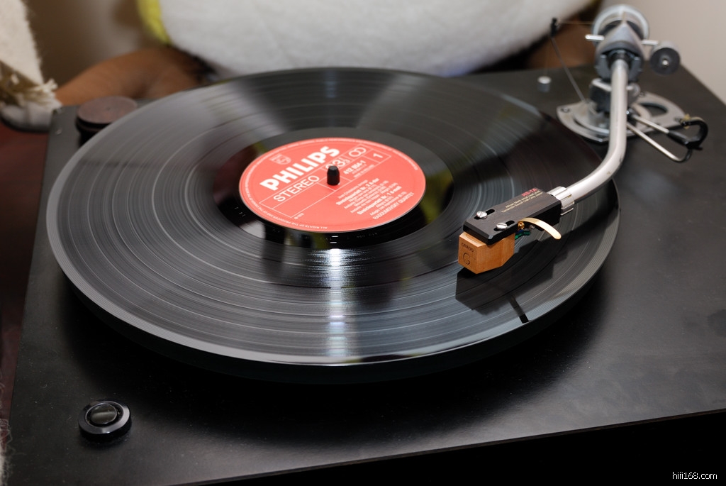

偶来谈一下偶玩君子P3的经历吧,偶那台君子P3是老款的,拿来的时候是装着SME“蛇崽臂”和SHURE的DJ唱头,所以偶只要了盘,另外托朋友找了个二手的SME 3009S2唱臂和全新的SHURE M97XE唱头。但装唱臂的时候发现问题来了,P3原先的开孔是无法装上SME的,上家为了装“蛇崽臂”将孔扩大了,但对于3009臂来说还不够,超距无法调整到位,而且SME的唱头架上就2个孔(有狭槽的SME唱头架只见过照片,但买不到实物),无法前后移动唱头来调整超距,所以只好搞了个松下1200的唱头架(有狭槽的)代替,但心里总是不舒服。而唱臂线方面虽然将3009的原配线换成了VDH的顶级7芯纯银漆包唱臂线,但是用在唱头架上总觉得太细了不爽……
当时正好老妹要去日本疯狂购物,于是在网上查了下资料,发现日本的确算得上LP王国,各种配件琳琅满目,看下来山本音响工艺的HS-1A唱头架性价比相对还可以,是用非洲黑檀木(不是网上到处有卖的印尼黑檀)制作的,金属触点部分是用无磁镀金的方式处理的,山本音响工艺还有一款低一挡的HS-2唱头架是和铁三角的W系列木头耳机一样用北海道樱木的心材部分制作的,所以铁三角最新的W5000耳机改用黑檀木制作是和山本音响英雄所见略同呀。
而唱头架接线方面,最理想的选择当然是高度风的LW1000S,是世界上第一个采用6N纯银线来制作的产品,而且每根线由18股细线绞合而成,粗壮的线身已经给人很大的信心,端子部分也是用24K金和纯银制作。山本音响工艺在国内并没有代理,高度风在国内的价格肯定比日本贵不少,于是买这2个东东是交给老妹的重要任务。
经过一些波折(原本偶抄给老妹的音响店没有找到,原以为买不到偶要的东西了,没想到她在秋叶原买SD娃娃用品的时候看见同幢楼的底楼有个店里摆满了各种音箱,于是把偶写的纸条交给店员,没想到还真买到了)东西顺利买回来了,但在安装的时候却遇上了些问题,首先是HS-1A唱头架重10.2克,再加上SHURE M97-XE唱头的重量,3009唱臂的标准配重锤居然太轻了,针压无法调到1.75以下,好在邻居帮忙找了块圆形金属片用AB胶贴到配重锤上,才顺利将针压调至1.25。最终将VTA调好后开声,却发现右声道有干扰噪声,象是右声道接地不良,于是将唱臂拆开却发现没任何问题,搞了半天还是没任何进展,结果邻居用镊子把高度风LW1000S唱头架线的端子紧了紧,结果噪声立刻消失了,原来纯银的端子太软了,插到唱头上的时候反而有一根居然接触不良……
偶这款君子P3没有RCA输出端子,也不是那种LP常用的5芯端子,这样的话就无法换信号线了。于是和邻居商量下来,用一段丹麦JENSEN的纯银单支线焊在P3的输出接线排上,并在JENSEN纯银单支线外面加上屏蔽层和外套,最终在JENSEN纯银单支线的另一头焊上WBT的0210Ag纯银RCA座。信号线方面唱盘到唱放之间必须使用有屏蔽层的唱盘,而且能提供的音乐细节越多越好,所以最终唱盘到唱放的信号线用了柏林之声的LILA铜信号线(原配的WBT 0144插头被偶换成了WBT的0110 Ag纯银RCA插头),唱放到前级的信号线则使用了AUDIO NOTE的AN-VX纯银信号线。

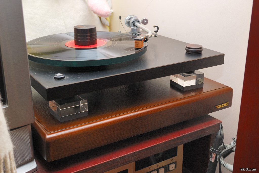

避震方面偶试过多款不同材质品牌的脚钉,但发现活生感均不如P3原配的3个大胶脚,而且脚钉摆放位置方面也是原配胶脚的位置最好声。由于胶脚下垫什么东西对声音影响非常大,而且不垫的话P3唱臂轴下方的模拟输出部分会碰到台子,所以最终选用了威马的水晶石墨座垫在胶脚下面。

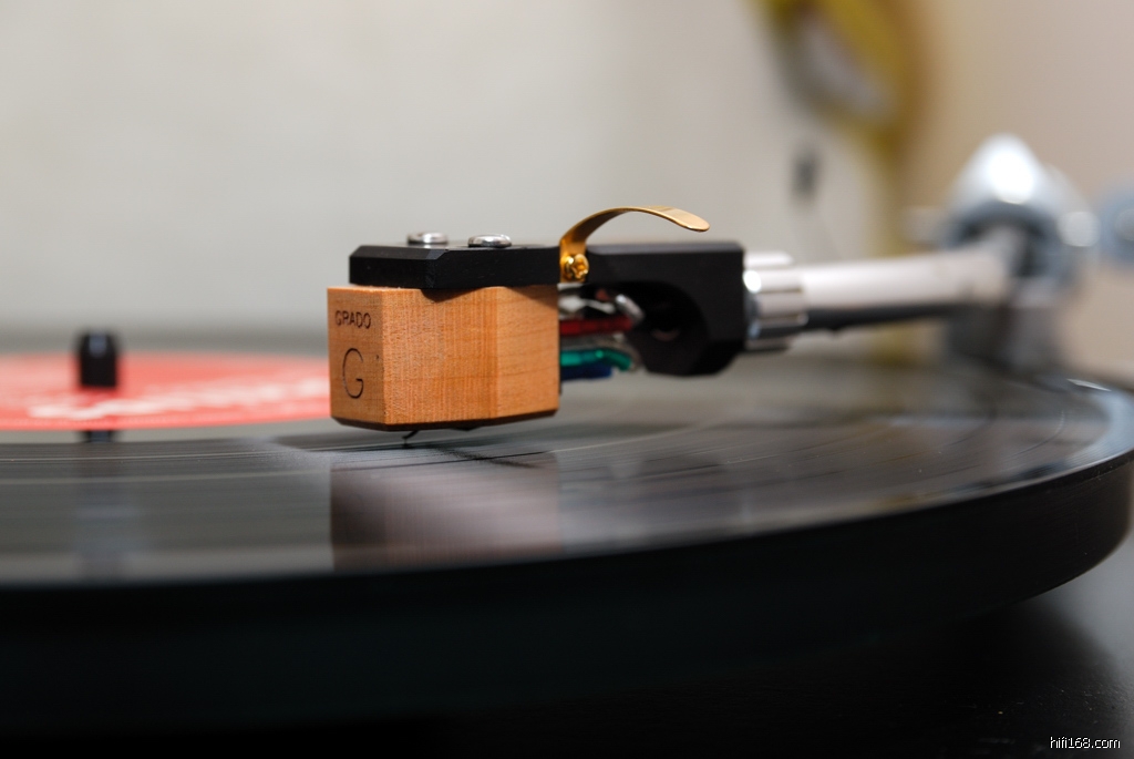

唱头方面SHURE的M97XE还是满足不了偶的要求,经过仔细调查,最终决定换成美国Grado的Reference Sonata木壳动铁唱头,国内外的音响杂志和烧友对其评价都不错:
       或许与一些顶级的唱头比较起来,Sonata欠缺了极为漂亮的透明感与极高的解析力,但经过好好调教过的系统搭配Sonata,绝对让你听到自然而甜美的高频与其精致的音色。而Sonata堪称一绝的中频细节,则足够让许多LP用家流连忘返。
       这包括稍嫌温暖但令人非常舒适、悦耳的均衡, 甜美但不是过多空气感的高频, 秩序井然但非层次特别分明的低频, 及十分活泼轻快的声音描述。
       并不适合追求HiFi感、分析力的用家。但中音、人声的质感,音色,细节都非常吸引。
唱放方面偶原先就没考虑过上来就玩MC唱头,所以只要买MM唱放即可,但便宜的唱放看上去就非常廉价,体积太小导致感觉也不好。贵价的唱放即买不起也太浪费,于是想到了帮偶做8PR前级兼耳放的北京叶立老师。结果叶老师帮偶做了6PH电子管唱放,管子方面使用了1个宝马ECC82和1对宝马ECC83,偶后来又去搞了2套管子组合来伺候6PH唱放:德律风根滑屏ECC82+AMPEREX吹喇叭长屏D环ECC83、大盾长屏方环ECC82+德律风根滑屏ECC83。
最后谈谈LP唱片方面,LP版本不同导致的声音差异要比CD大得多,要听到好声LP的版本是至关重要的。奉劝大家千万不要买现在市面上那些180克-200克的复刻版LP,都是用数码母带制作的,模拟魅力根本无法和以前的LP比。不过10多年前出的180克-200克的复刻版LP倒是好东西,那时候都是用真正首版的半速母带制作的,和现在的复刻版完全是二回事。
