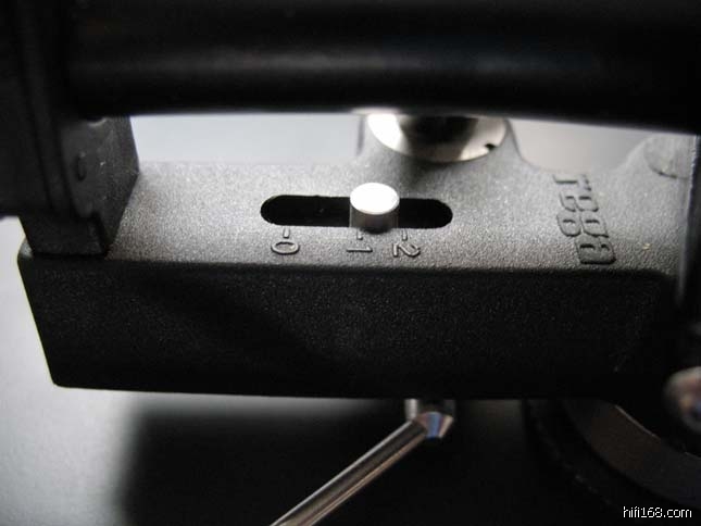

KCC123兄,下面的图中,一般就调到您图中的这个刻度吗?刚开始调唱臂平衡时要不要归零呢?

通常调整那内向引力的补偿,都从最小的开始,一般是唱重2克, 而偏压也大约调到2字那里, 唱重1.5克,则推到1和2的中间, 但这不能做准, 所以我们需耍借助测试唱片来肯定, 没有测试唱片的话, 若有平滑的无纹唱片或唱片垫(就像我图中JVC唱盘上的一块唱片垫, 或君子唱盘的玻璃转盘也可), 把它在唱盘上开着, 然后放唱头在上面滑行和留意它的动向, 慢慢把偏压杆调至唱头不向内或向外漂移, 保持在中间的位置上便可以, 就算不是百份百准确, 但也差不了多少.

是啊,难怪我在调唱臂平衡时,唱臂老是跑,学习了,谢谢!

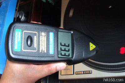

测速最好用这个,又便宜,又准确。

哈哈,老秦也来啦。谢谢老秦的指教!
