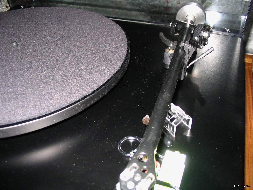

其实君子唱臂还可以改良和升级的,像我的RB300那样, 请看图:-
请问这是怎么弄的啊??!!!啊^^^^^^^^^^^????如果再不能解决调整VTA角度的问题, 我要休了它!!!!!!!

奚秀蘭兄,
在图中唱臂下的黑色圆环就是用来调校高度的, 只耍旋转那圆环, 再收紧唱臂板下的螺丝母便是, 请看:-
我的RB300 唱臂已经换了一整条由头到尾(没有其它接点)的唱臂线,对比旧的唱臂线, 有天壤之别.
最后编辑KCC123 最后编辑于 2008-05-09 21:10:26

请问这样的黑色圆环哪儿弄来? 我现在垫橡胶, 调整VTA角度, 锣杆的长度不够, 螺丝母拧不上,大约差1毫米!!!!!!!!!!!!!!!!!!!!!!!!!!!!就差1毫米!!!!!!!!!!!!!!!!!!!!!!!!!!!! :'( 勉强拧上则唱臂的高度不正确.

还有一个办法,更换唱片垫,可是原配的唱片垫是有道理的,DIY的唱片垫不能完全发挥唱头的实力^^^^^^^^^^^^^^^^^^^^^^^^^^^ :'(

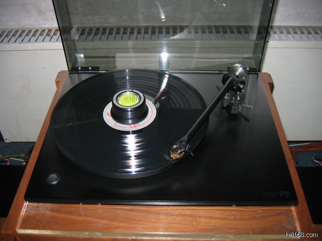

KCC123兄,我的唱臂好象和您的不太一样.
  今天把它拿出来准备调试,我的唱臂如图!  只有在重锤的前侧面有一个刻度轮,而且好象和针压的刻度不太挨边,刻度值是:0,1,2.如果调到1.5,好象太大了.
  在调试唱臂平衡时,我把这个刻度轮调为零,可是唱臂老是回到唱臂卡的位置,不肯停留在唱盘上方让我观察.应该怎样调整唱臂的平衡呢?
  感觉黑胶的声音比CD猛很多,呵呵!
还有,发现在唱臂卡附近,有一个长条的刻度:0,1,2.   0和1隔得远一点,不知道是调整什么的?

海涛123兄,
我的君子的唱臂当然和你的不大相同, 因为它是经过改装, 原来的重锤巳换去,在校唱重之前, 它是用作调整唱臂,唱头平衡的, 本来旧的重锤是这模样:-
新的是这模样:-
唱臂的水平是把重锺移前移後来调整, 而重锤前侧面的刻度轮是用来调校针压的:-
另外在这里是调唱头的偏压(当唱头在旋转中的唱片上行走时, 会引发一种内向力, 偏压的装置是使唱臂产生一股外向力, 作为抵消和补偿, 达至一个适当的平衡, 尽量减低失真和增强唱头的循迹能力):-
最后编辑KCC123 最后编辑于 2008-05-11 00:02:19

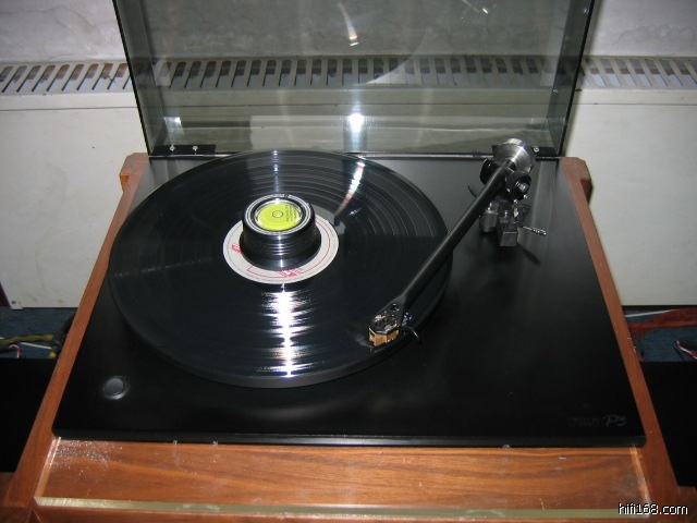

调校唱盘,唱臂和唱头需要借助一些附伴和工具, 如水平尺, 规尺, 针压计和针压计等, 工欲善其事,必先利其器.
水平尺
针压计
唱片镇
30#
