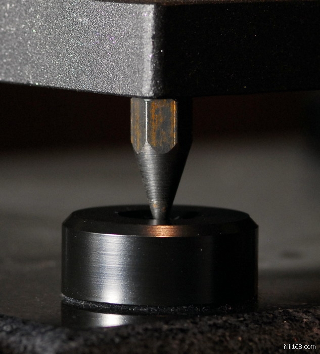

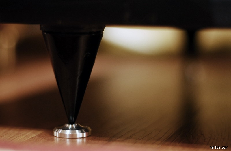

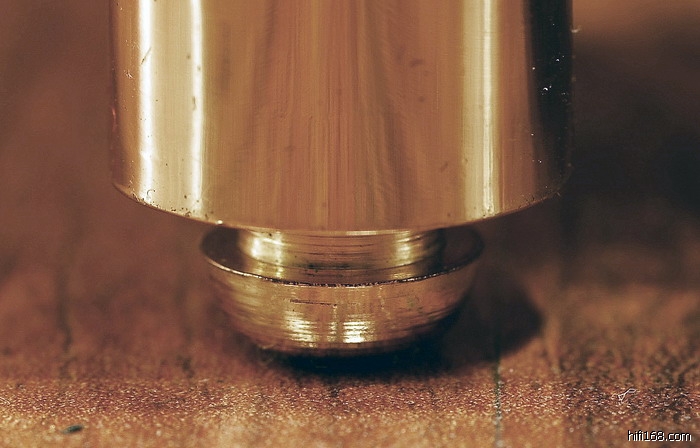

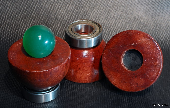

首先我要说:本人是信奉道具有用论的,以下是本人自己胡折腾的“成果”,在这些自制的小道具中不乏闭门造车者;不乏照猫画虎者;不乏异想天开者。因此,请朋友们切莫叫真,发此帖略有经验推广的意思,没有竖立典范的意思。我深知这些个人行为纯属发烧路上的小打小闹,市面上有很多优秀的道具产品,其实本人现在也逐渐升级掉了许多自己的这些小玩意。所以请道具产品代理商和非主张使用道具者莫怪此帖。
      在作介绍以前我还要申明自己的一个观点,就是“垫材材料要用复合式的才有效、要软硬兼施才有效”。而我个人比较喜欢使用的是:石料、金属、沙和橡胶。前两样是硬质材料,属于良好的振动传导体;后两样是软质(宏观来讲)材料,属于阻尼物质,用于吸收、转换振动能量。唯有这两种材料一起使用,效果才会全面。那么自然界的材料不计其数,为什么偏偏选择石料、金属、沙和橡胶呢?因为这些材料对于我辈烧友而言是最容易获取的。

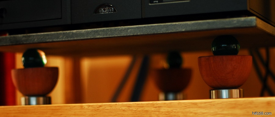

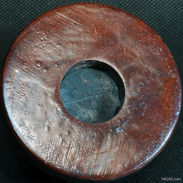

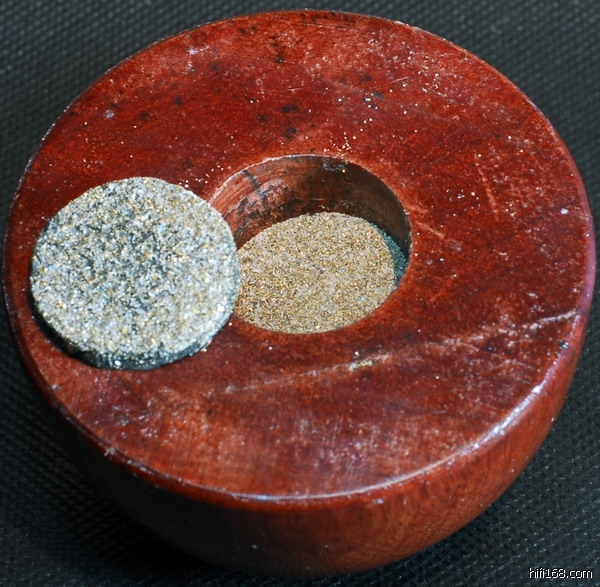

      言归正传。先来介绍本人CD机的垫板。垫板由面板和钉脚两部分组成。面板就是建材市场里最常见的石板,采用哪一种就看使用者的审美喜好了。除此之外选用密度大一些的似乎更好一些,至少心里踏实。钉脚由橡胶弹球、花梨木碗和钢质轴承嵌合组成。橡胶弹球在玩具店里比较常见,买好一些的会比较结实耐用;花梨木碗就需要特别订制加工了,记住要在里面钻个洞,否则橡胶弹球无法固定,除此之外我还在洞里填入了一些“复合沙”,再用橡胶垫把沙封死在里面,这样可以吸收一些振动。最后把花梨木碗嵌在钢质轴承上,这样做也是为了便于安放。需要特别说明的是“复合沙”和钢质轴承,前者是在自然界的石英砂中掺入多种金属微末,后者除了图其结构之外,还因为其内的钢珠与润滑油皆有避震之效。
至于最终的效果就仁者见仁智者见智了!反正我觉得有效果,而且是正面的,感兴趣的朋友不妨试试。

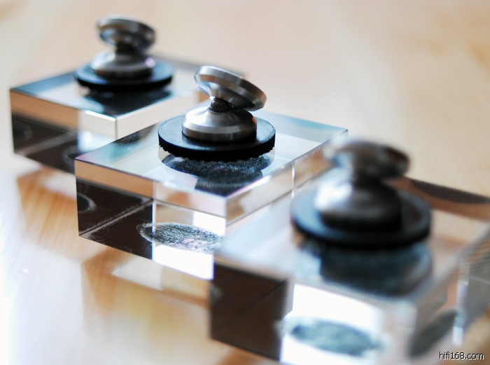

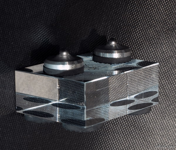

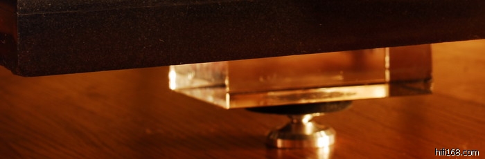

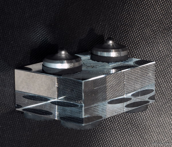

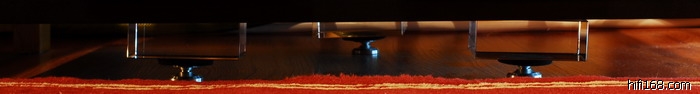

再来说说前级的垫板,大的组成部分和CD机的垫板一样,只是材料不同。这块垫板的面板材料仍旧是石板,钉脚由橡胶垫、水晶块和铝垫、钢珠粘合组成。

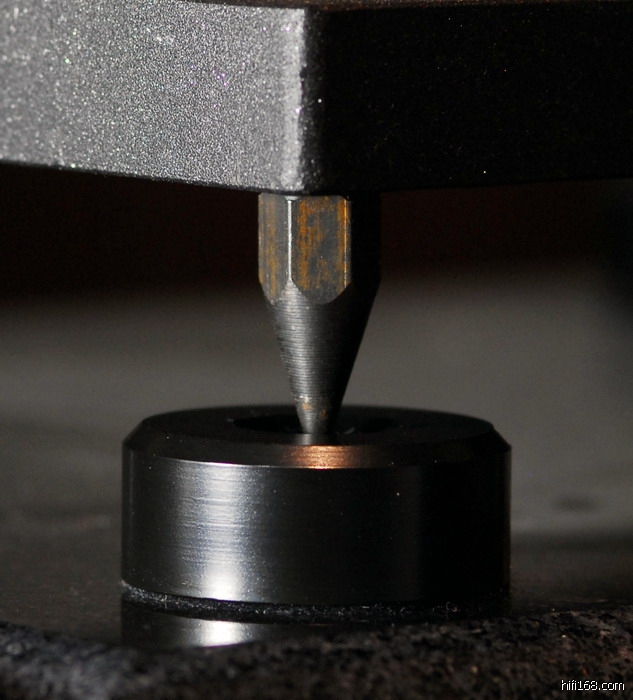

后级的垫板仍旧是用石板做面板,只不过这石板一定要厚,最好是一次裁切而成,退而求其次就是用两块石板粘合,但是一定要整面涂胶,不要点粘合。钉脚用泥瓦工的线绳坠做成,因为这东西自成椎体、低廉宜购、材质又是铸铁,如此好东东岂能放过?不过要记住以下几点:最好刷上漆,美观;角锥与面板结合部位再来点柔性材料;稳固起见还是做上四个椎为妙。

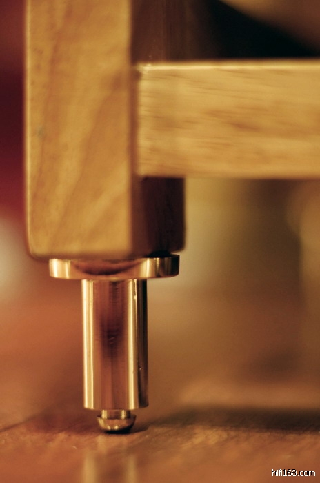

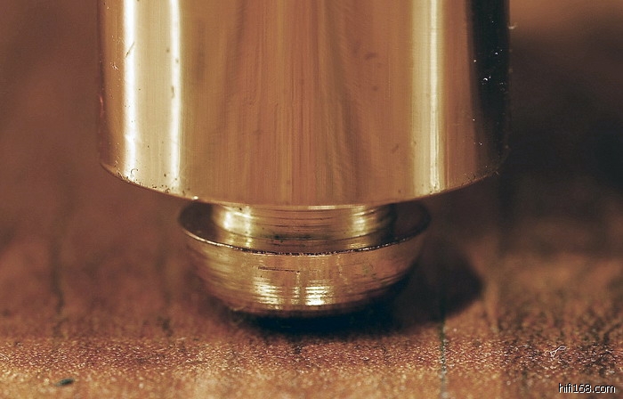

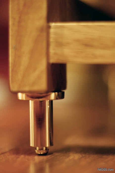

器材架也要避震,不过我这个钉仍旧是替代品,怎么描述呢?有兴趣的朋友到家具市场的五金超市里找吧!

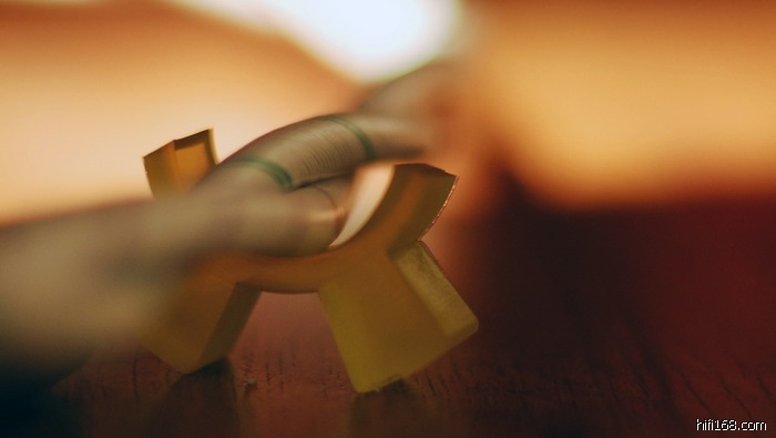

线材仍要避振。其实替代品很多,玻璃实验仪器店里卖的白色橡胶瓶塞是个好东西;还有工业标准件产品店里卖的橡胶垫都很超值呢!
