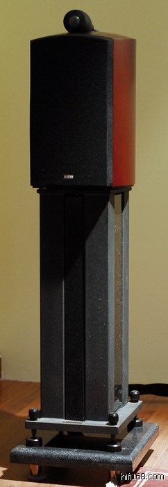

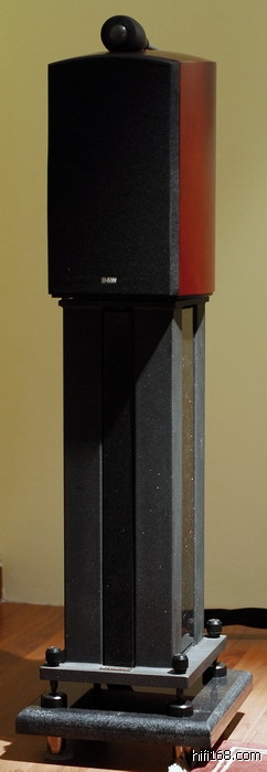

能与朋友们一同分享是件很高兴的事情。再和大家交流一项措施,使用小喇叭的朋友们要注意了!
给您的小喇叭增肥!
为了让您的喇叭稳固如山,请给它增肥吧!记住要把重心降到最低点,并且不能增加谐振。还有一点就是要把所有的重量与喇叭贯穿起来使之成为一个整体才会有效!

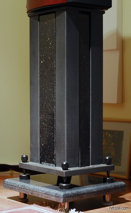

我是用石材按照脚架间隙尺寸加工后,放入脚架内,从而增加脚架的质量(增加大约25公斤)。

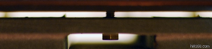

为了使脚架和喇叭浑然一体,用镙拴把它们上到一起。

我的理解,脚架和箱体存在一定的谐振是有益的,我当初给脚架灌沙,灌到满则声音死,不灌则散,灌1/2刚刚好,说明把书架箱下盘打造成铁板一块并不一定好。当然楼主的做法我没试过,不知道声音走向是如何的,请教了。
